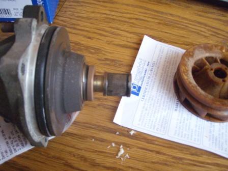

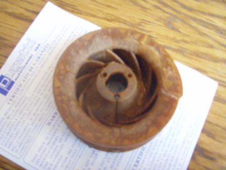

Vsio :o problema isspresta =D> nupirkau vandens pompa, nuvaziavau i tanagra ir uz 140 Lt pakeite (dar garantija dave :shock: ) , isbandziau jau ja ir i ikalnes didesnes ir i trasa islekiau, tai viskas ciki :D
Ačiū dar karta Jums viesiems uz mintis ir patarimus :wink: veliau imesiu foto pompos, kaip ji atrodo, pagrininai skilimas sparnuotes kur jungiasi su metalu, del to ji prasisukdavo kartais ir nebudavo cirkuliacijos.

Na kaip zadejau imetu foto, tik issimove man ta sparnuote ... bet esme matyt, kad skylo toj vietoj kur sasija su metalu.
qw.jpg [ 34.65 KiB | Peržiūrėta 9139 kartus(ų) ]
sw.jpg [ 29.43 KiB | Peržiūrėta 9133 kartus(ų) ]

tai cia standartinis plytos gedimas, nueina sparnuote kuri originali plastmasine. O va remontine su metalu, kurios gerai laiko.
