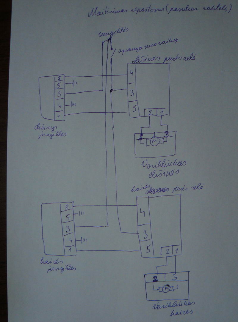

Papiešiau kaip aš daryčiau ;)
P.S. Informacija paiimta iš "WIRING DIAGRAMS (For DIAKOM-AUTO http://www.diakom.ru)" manual'o. Pats nemontavau, bet pas pažystamą priekiniai langai sutapo su šiuo manualu. Jo auto E36 92m.
Failo aprašymas: Galinių langų schema
P1030860_.jpg [ 76.22 KiB | Peržiūrėta 12543 kartus(ų) ]
Paskutinį kartą redagavo Grill 21 Rgp 2008, 20:36. Iš viso redaguota 2 kartus.

Jos sujungia galios gandinę. Viską jungiant per mygtukus, tai reikėtų vesti labai storus laidus, kad komutacijos sroves atlaikytų. Senuose modeliuose priekiniai siklai veikia tiesiai per jungiklius. Tai į jungiklius 0,75 storio laidai ateina.

Reles tai reles jos sujungs nuo mygtuko, o kas jas privers jas atsijungti ? Ar nereikia kokiu galinuku prie kiekvieno varikliuko kad nesudegint ? Bent pas mane ir vienu duru uzidaro langas nuo vieno paspaudimo, bet kaip uzsidaro atsijungia relyte, kuri yra duryse, girdisi kaip suklaksi. Cia su tokiom schemom paruks jusu varikliukai.

Kiek laikai tiek kyla. Jei užlibsi ant mygtuko ir laikysi paspaudęs, tai 100% kad varikliuką sukepinsi. Jei nori automatinio laikų uždarymo, reikėtų satyti zke IV modulį. Paprasčiausias variantas būtų.

"Fast" nenukrypk nuo temos, nes cia su tokiom nesamonem daug priblevyzgosim ir nieko nebeatrisim [-X Zodziu taip, kiek supratau, tai ant kiekvieno lango yra galinukai, kaip ir ant liuko :idea: Visgi, mazdaug sekmadieni pradesiu darbus. Kaip "Fast" mate, jog mygtukai SKIRIASI , todel reikes nauju mygtuku(as pirksiu dar 2) nes bandysiu ir liuka montuot, kadangi vairuotojo puses mygtukas 4 padeciu, o keleivio 2. Taigi, siandien vienas elektrikas papaise man truputi apie reles :oops: :D zodziu, kaip supratau ant vieno lango uzteks tik vienos reles(velgi, gal.....). Prikabinsiu reles pavizdi. Taigi, kazkas klause ko dar reikes, kolkas zinau jog reiks: Saugikliu lizdu, Saugikliu (5A), Reliu 12V 40A (5 kontaktu). Na jau tokiu kaip izoliacija ir kabeliu nebeminesiu. Jei del kazko klystu pataisykit mane, nes tema lipdoma dar tik... :D . Taigi, sekmadieni pradesiu darbus(tikiuosi), tada atsiras ir foto :)
