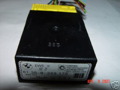

sakai?.. bet juk masinos uzkurti tai negaliu kol imobilaizerio mygtuko nenuspaudziu, nes ant degimo padeties kol nepaspaudi to mygtuko net lemputes ant skydelio neuzsidega... tai manau todel ir tas obc tokiu principu turi veikt su imobilaizeriu... tu man geriau pasakyk kur rasti ta imobilaizeri tiksliai, kur jo vieta?
StandartinėParašytas: 17 Gru 2007, 17:47
2006.07.20
487
ex E36 m40b18 sedan
ex E36 m52b28 coupe
ex E30 m40b16 coupe
ex E36 m42b18 coupe
Now E36 m52b20 cabrio'97
prasom.atrodo taip,randasi uz bardacioko(reikia bardacioka nuimt) :idea: :)

taip ir isivaizdavau... ar gali tiksliai apibudinti kaip jis atrodo tas imobilaizeris, sako i ji fyske su 15 kontaktu ateina, o tiksliau?
StandartinėParašytas: 17 Gru 2007, 18:04
2007.03.21
749
ex E36 320i,
ex E38 740i,
E39 530D 2001m.
a va dabar foto pamaciau... bandysiu ziuret ir ta laida pajungus ziuret ar veiks... jei ne tada kitur galu reikes ieskot... bet kazkodel man atrodo, kad viskas bus gerai, nes nesitiki, kad kitur kazka sumaisiau, jau taip atidziai jungiau:) o tas zkw modulis irgi ten kazkur ane?

taigi nuotraukoje imobilaizeris, o gale jo yra fiske geltona i jos 15 kontakta ir grudi laida is savo obc. :)
