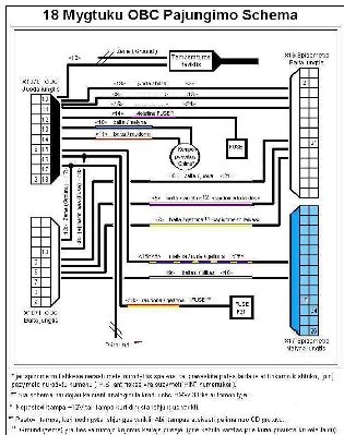

sioje schemoje viskas kaip ir aisku, bet nerandu kur galima prijungti rankenele su bc. ten tik vienas laidas o kur ji vest?

Nu tai kad tu neteisinga schema turi arba pas tave ne Compact versija. Paziurek pirmos zinutes sitoje temoje nuotraukas kaip atrodo Compact'o OBC. Sedanai, coupe ir kabrioletai turi kitokius OBC (4, 7, 8, 11, 18 mygtuku). Ten ir pajungimas kitoks, nors tam tikros dalys galbut ir panasiai jungiasi ir tiktu ant Compact versijos, pvz posukiu perjungimo svirtis su BC mygtuku.

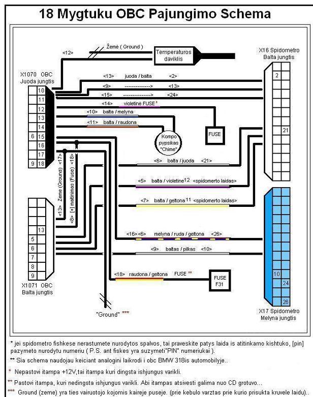

tai jei as pirkciau tai 18mygtuku OBC sedanui, dabar pas mane isvis nieko nera ten. Radau tokia schema, ji tikra ir tipo veikia, bet palyginau tai 1 prie 1 tas pat.
