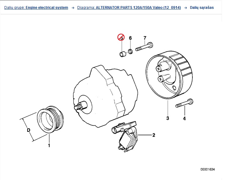

detale nr2 keiciasi :wink:
MTYyNl9w[1].png [ 23.12 KiB | Peržiūrėta 3913 kartus(ų) ]

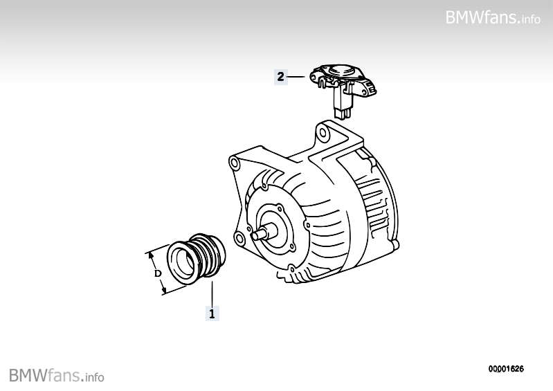

Ar tai sitas 2 pozicijoj taip pat?
rele.jpg [ 65.6 KiB | Peržiūrėta 3917 kartus(ų) ]
