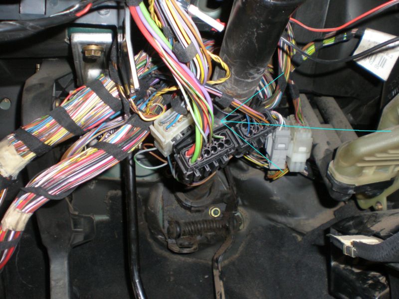

apziurejau visus laidynus siandien po vairu ir niekaip neradau tuscios fyshkes CC knopkei :?
kiek supratau jinai kazkur turetu buti cia?

po ilgu pamastymu prie alaus sugebejau ysideti :P tai vat galiu visiems drasiai pasakyti, kad y 318tds 94/12 nereikia jokiu nesamoniu, uztenka tik pacios knopkes ir keliu laiduku :idea: darbas uztrunka kokia 1h
p.s. manau 325tds ir 325td bus tas pats ;) (tik kiek matau pagal schema,kad TD iki 01/95 bisky bus kitaip)
supaprastina CC pajungimo instrukcija TDS nuo 09/94 ir TD nuo 01/95:
1) knopke melyna laida pravest iki po kapotu esancios fyskes ir pajungti prie 2 kontakto
2) knopkes geltona laida pajungti prie gazo pedalo rudo laido (4 kontaktas)
p.s. jokiu papildomu laidu pravedinet ar karpyti/israukineti gamykliskus - nereikia

ten gaunasi taip kad tame link'e zmogus gavo gamykliska laida ir norint jy sudeti reikia istraukti du laidus is fyskes prie gazo pedalo,ir reikia du istraukti prie saugikliu... Patikrines testeriu pastebejau kad ten vienas ir tas pats laidas eina,tik atsirado pagrindis rupestis galvoj is kur tas trecias atsirado prie saugikliu,,, ilgai beziurejes y schema supratau kad tas trecias ateina is rankeneles. o rankeneles antras laidas jungiasi prie 4 kontakto(rudas laidas) gazo pedalo.
gazo zalias/rudas(8)<=> 3 kontaktas prie saugikliu
gazo rudas (4) <=> 8 kontaktas prie saugikliu
rankenele turi 2 laidus(geltonas ir melynas)
tikiuosi pades,jei dar kils klausimu kreipkites :) atsiskaitinesit alum :D
