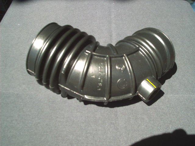

gofroj yra minusas, kad kur isikisa slangu antgaliai nuo LEV einancios ir kita, tai ten yra itruke, bet su sizoliacija apviniojus, ten tarpo tikrai nesigauna. dar bandem maigyt visas slangas (tame tarpe ir tentas), tai jokio poveikio variklio darbui. dar beto visada pasireikstu ta pati beda, o cia tai veikia, tai ne...

Ale siūlyčiau tą žarną pakeist, man su audine kažkada taip buvo- atrodė kad ir važiuot nebemoku- taip tarpais trūkčiodavo... :D O pakeitus viskas pasikeitė ir trauka pagerėjo...

tai vat, kad netrukcioja man ji... tiesiog pridusus ir tik kartais sokineja apsukos ~500-1000. cia ne tame beda...
prisegiau pvz kaip itruke yra... ten tik tiek ir suklijavus su izolke, tai nemanau, kad pro ten leistu.

Na taip- nedaug, bet įtrūkę tai įtrūkę. Jei su izoliacija- tai gali ir pasiurbti, gal pabandyk dar klijais gumos.
