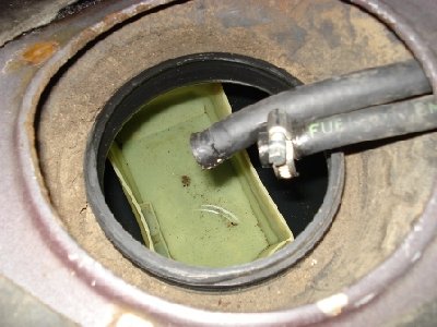

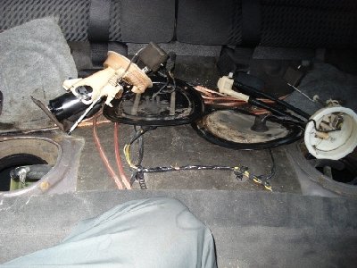

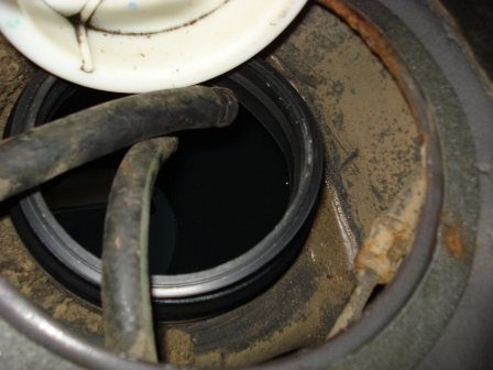

desineja puseje isemus kropke su plude matosi apie 15cm nuo dugno benzino, o kaireje kur yra siurblikas kokie 3-4 cm nuo dugno. siandien vel uzgesau kai dacike net rezervas nedege, atlikes bandimus pastebejau kad dvi pludes esancios abiejose pusese rodo vidurky. todel dacikas nemeluoja. bet kokiu principu pasiskirsto kuras? nes pas mane jis kazkodel nepasiskirsto.
P.S. pries menesi keiciau siurbliuka, is lauzino pirkau. nuo tada bedos
Failo aprašymas: benras vaizdas

abi puse tarpusavy sujungtos storesne slangute, gal per plona eina oro srautas (toj pusej kur nera siurbliuko) tuom paimdama kura is tos puses ir perpusdama i kita, bet ir nelogiska, nes tai greit istustintu antra puse ir kuras liktu kitoj, priesingai nei turiu db, nezinau... patarkit nors minti kokia nes pats jau nebesumastau nieko...

Kiek esu susidures arba kiti pasakojo, naujos problemos atsiranda kazka "pataisius" - cia is praktikos. Taigi speju kad kazka padariai/padare kai keite siurbliuka, gal daug siuksliu privare i baka ir uzsikimso ta benzo sulyginimo slangute tarp bako pusiu, turetu buti kazkas paprasto, nes technologija ten paprasta. Megink prapusti, po visko butinai pasikeisk kuro filtra, nes kazkokios nuosedos ir fotkej matosi, plius ten lendant reikia su siurbliu susiurbli rudziu dulkes. Ir buk atsargus apskritai - juk BENZAS.

slangute tarp baku prasipucia puikiausiai, siuksliu truputis yra bet po siurbliuku stovi ziauriai tanki paduskele, tad jei ir kokia patenka(kas mazai tiketina) tai toliausiai manau lieka kuro filtre. turiu kompe visu bmw remontu programa, tiko kaip knyga kur buna. tai ten raso jei kuras nepatenka is vienos puses i kita, ziurekite ar gerai prisukta slangute. juokinga, nes ir durnam aisku kad slangutes chamutais gerai priverzt reikia, ot beda isitaisiau.

as isivaizduoju tik viena priezasti - benzino lygio bakuose islyginimo slangute, jeigu bake yra nuosedu, siuksliu ir dar ko, jinai uzsikemsa dalinai arba pilnai, stebuklu nebuna. plius jeigu zinai kad beda atsirado pajudinus ta vieta tai su tuo viska ir siek..

supranti, as desines puses visai nejudinau kol neatsirado beda, nes siurbliukas kairej, slangutes tu niekaip neuzkisi nes skyles diametras apie 1.5 cm, taigi neblogo akmenuko reiketu uzkisti, turiu itarima kad siurbliukas gali but per silpnas bet nezinau ar jis susijes su paemimu is kitos puses, ar jo funkcija vienintele- siust kura i varykli. pilno bako nereik kaip minejo kolega, bet pas mane baiges kai dacykas koki 10l dar rodo. beje desine puse ir vargau atsukdamas bet atsuktuvas ir plaktukas iveike propkes spiriojimasi
