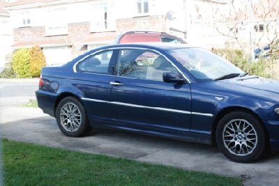

sveiki.Turiu klausima furumieciams.tai va istorija labai paprasta.visai neseniai pasikeiciau savo e46-am amortikus bei galines spyruokles nes pastarosios buvo suluze(amortizatoriai bei spyruokles standartines)Po spyruokliu pakeitimo auto galas zymiai sukilo.atstumas tarp arku ir padangos tiek priekyje tiek gale siekia apie 5-6 cm.nznau ar tai normalu ar ne bet man auto atrodo nenormaliai.beje pridursiu jog ratai r16/225/50.gal cia taip yra nes ratai per mazi ar kaip?ar uzdejus didesnius ratus 18''-19'' sumazetu tie tarpai

stai foto
sumazinta.jpg [ 97.44 KiB | Peržiūrėta 6280 kartus(ų) ]

blogai parinkti amo greiciausiai

palauk koki menesiuka ir pases jos. bus normaliai.amortizatoriai auto aukščiui praktiškai itakos neturi.

bendras vaizdas tai baisus #-o . dek greiciau kitas spiruokles jei nieks nepasikeis ta bandyk grazint tuos amortikus kol dar daug laiko nepraejo. o tai pavazinesi tas tris savaites tikrai nieks nebeims tu mortiku is taves atgal
paklydesvejas rašė:
.o kaip del ratu ar uzdejus didesnius ratus masina nesukiltu dar auksiau?
uzdejus didesnius ratus kaip r19 bus dar baisiau nes didesni ratai reiskia kad masina stoves dar auksciau tik tarpi tar sparnu bus mazesni.
ps nufotkink is galo kaip atrodo
jauciu visa duslerka ir reduktorus matos

Rasiau jau neviena karta, matau teks dar karta:
Amortizatorius nelaiko kebulo ir pakelti jis jo negali !
Amortizatorius skirtas sumazinti rato, kebulo siubavima (virpesius, vibracija) !
Automobilio auksciui turi itakos spiruokles !
Temos autoriaus automobilis stovi dabar kaip naujas bmw E46 su standart vaziuokle.
Po kazkiek laiko aukstis truputi sumazes.
Jei netenkins ir po to, uzsakai M Tech spiruokles arba aftermarket.
