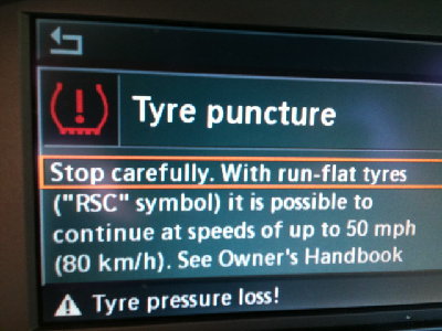

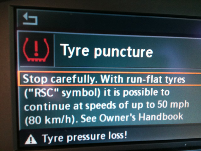

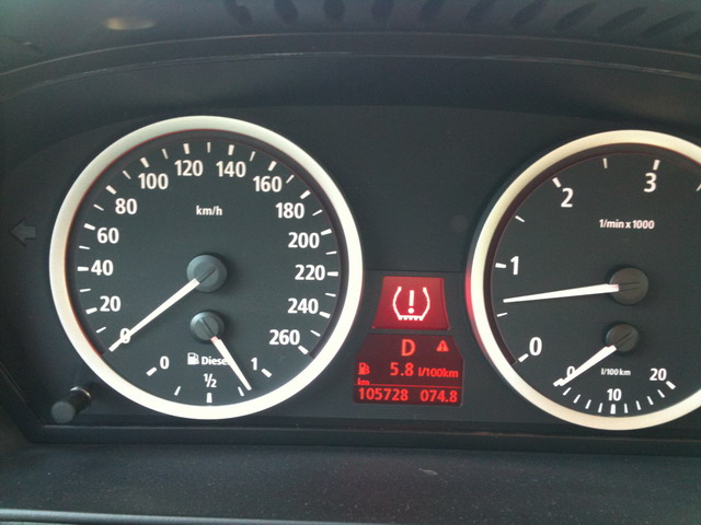

tyre pressure loss
Lekiant autostrada,atsirado geltonas zenkliukas,oro tipo mazai ar ne vienodas slegis.Sustojau paziurejau,viskas tvarkoje,bet uzvedus jau tas zenklas paraudonavo,lyg pradurtas ratas,bet padangos paprastos,slegi patikrinau,normos ribose.Vazineju toliau,bet ta klaida labai rezia aki.Kaip suprantu ji pati nedings,o gal paciam galim ja kaip nors nunulint ar dar ka.ačiū

eini i meniu ir paspaudi nustatyti oro slegi isnaujo ir viskas,nes jei jis pagauna ta klaida visada reikia nustatyti is naujo,nes pati klaida nedingsta :wink:
