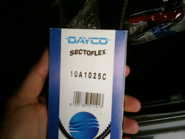

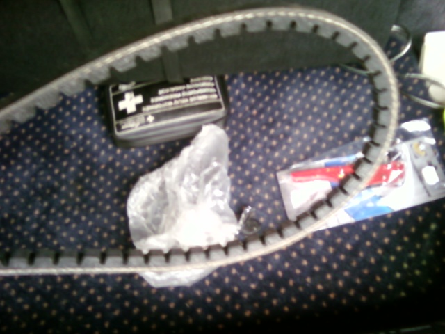

StandartinėParašytas: 11 Spa 2009, 14:14
2008.09.03
143
E36 318is coupe.
Stai tox pas mane dirzas
Nuotrauka047.jpg [ 89.89 KiB | Peržiūrėta 9472 kartus(ų) ]
Nuotrauka048.jpg [ 65.56 KiB | Peržiūrėta 9455 kartus(ų) ]
StandartinėParašytas: 11 Spa 2009, 14:25
2008.09.03
143
E36 318is coupe.
Tai kaip sitoki pakeisti?

StandartinėParašytas: 11 Spa 2009, 15:12
2007.01.07
3728
E46 328Ci
ex : E36 318tds
ann.t.m.2
kaip čia gaunas , kad tik vieną variantą matau 318is'ui ir dirželis kitoks nei tavo, pažiūrėk ant dėžutės koks diržo ilgis (čia jis 1660mm)
