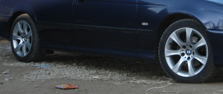

Problema/klausimas: Kokia 2cm nuo standarto pasedes galas, jeigu ir priekis taip butu tai viskas gerai butu, bet priekis aukstesnis. Kur cia beda, pavargusios galines prytruokles ar atraminiai visai suminti, amurtikai laiko gerai.
Va kaip vizualiai atrodo;
DSC00001.JPG [ 74.32 KiB | Peržiūrėta 4605 kartus(ų) ]

greiciausiai spyruokles susedusios, nera kam daugiau susidevet.

Tai kad visi E39 taip stovi su stock vaziuoklem, tik M pakaba turinciu priekis su galu +- vienodai buna, na ir aisku amzius daro savo, suseda galas :wink:

gal luzusi spyruokle? o gal buvu luzusi ir po to buvo keista ir idejo nuo zemesnes, nes galas ryskiai zemiau.

keistos nebuvo, luze irgi, turbut spyruokliu teks paieskot, kazin kiek naujos kainuoja, kokio gamintojo rinktis

gad ne visi, pas mane auto ir sena o stovi lygiai vienodai
IMG_1026.JPG [ 27.43 KiB | Peržiūrėta 4565 kartus(ų) ]

ar abidvi puses (tiek vairuotojo, tiek keleivio) vienodai pasede?
ar nera kokiu dungsejimu vaziuojant per nelygumus?

Jokiu tavo isvardintu trukumu nera, tiesiog estetinis vaizdas ir moralinis diskomfortas-:o)

nebutina pirkti nauju, as keisciau tik priekines i zemesnes ir vaizdas butu liux ;)

O priekis nepasidare kietesnis zymiai, komforto atzvilgiu, parasyk skaicius (kiek kainavo, spyruokles, keitimas)

pritariu LINIUS, as ir taip daryciau, vaizdas labai pasikeistu i geraja puse 8)

Jei nori vaizdo, zemink prieki. taciau, zeminimas - tai ne tik zemintu spyruokliu idejimas.

o tai kas dar, jei ne tik spyruokles :roll: , kazkaip nepilnai atsakiai.
