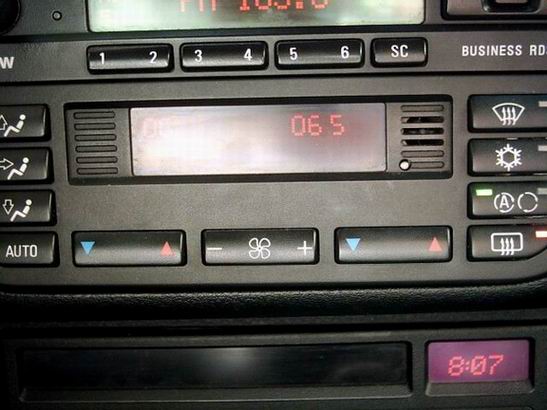

Paciam neteko isbandyt(nera galimybes), taciau gal kam ir pades.
Norint ijungt slaptas funkcijas reikia paspausti AUTO ir GALINIO LANGO SILDYMO mygtukus vienu metu.Nuotraukoje pavaizduota clima su ijungta 6 funkcija(rodo variklio apsukas).
Jei funkcija neisijungia, tai jos ir nera greiciausiai.sios funkcijos dazniausiai veikia ant velesniu metu E36 (97m+).
Sekmes naudojant... :wink:

Stai ijungta 6 funkcija
41.jpg [ 46.74 KiB | Peržiūrėta 29687 kartus(ų) ]
