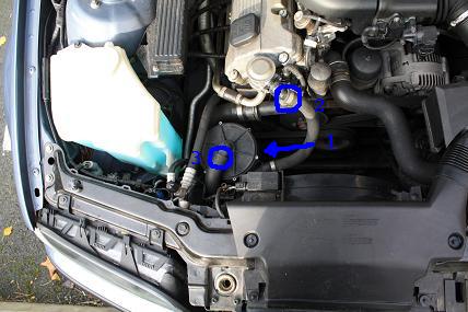

1. atjungiam laidus
2. atjungiam slanga (reikia paspausti ta plastmasini zieda)
3. numaunam likusia slanga nuo oro siurblio

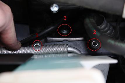

4. Nusukam verzles nr1 ir nr2.
5. Atverziam verzle nr3 (ji prieinama is siurblio apacios su kilpiniu raktu ir jos visai atsukti nebutina)

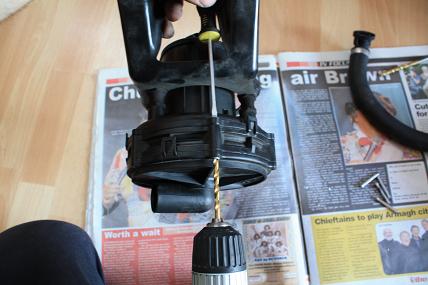

6. Prilaikydami atsuktuvu nugreziame aliumines kniedes.
eiga3.JPG [ 41.41 KiB | Peržiūrėta 19939 kartus(ų) ]
