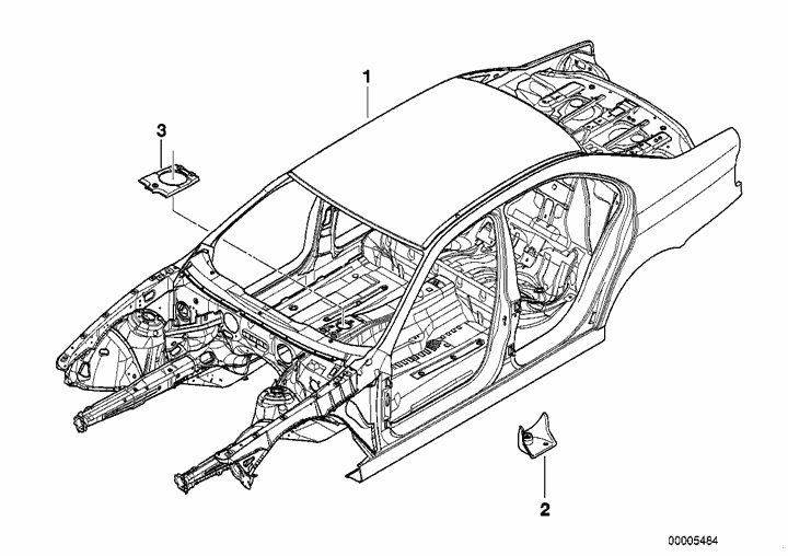

skyles parodytos ir puikiai matosi kad ten zemiausia vieta ir jokiu slenkstuku.
NTQ4NF9w.png [ 41.25 KiB | Peržiūrėta 12117 kartus(ų) ]

Donke rašė:
http://www.realoem.com/bmw/showparts.do ... g=41&fg=20
Mano minetieji slenkstukai, prie kuriu tvirtinasi sedynes, cia pazymeti Nr. 7 ir Nr. 8...........
Tarp kitko, siame paveiksliuke jau matosi ir visi slenkstukai, einantys ties vidurine "stoike":
http://www.realoem.com/bmw/showparts.do ... g=51&fg=80
Siulyciau pirmiausia realiai paciam pamatyti viska, o ne paveiksliukuose, ir tik tada komentuoti........ ;)

Donke rašė:
...............ir jokiu slenkstuku.
Pats rasei, kad nera jokiu slenkstuku ir kaip savo zodziu patvirtinima pateikei paveiksliuka, taciau dabar jau atsirado tie slenkstukai......... kazkaip tu cia keistai metaisi........
Yra tuose slenkstukuose skyles prisukti sedynems ir siaip angos (trys, berods), taciau visos jos yra slenkstuku virsuje, o ne sonuose ir automobilio priekio su galu jos nesujungia. Butent taip ir parodyta siame paveikslelyje:
Tos vietos, kur slenkstukai lieciasu su paciu dugnu (slenkstuku apacia), yra pilnai uzsandarintos ir ten jokiu plysiu nera, todel dar karta kartoju - vanduo per slenkstukus is priekio i gala negali patekti............. nebent ten butu tiek vandens, kad begtu per ju virsu...... :)
Ir dar..... tie kamsciai dugne, kur tu minejai, yra ne guminiai............. Be to, jie yra gamykliskai uzsandarinti is abieju pusiu, todel ju draskyti tikrai nereiketu (bent jau pas mane taip yra)............... nebent pas tave jie jau buvo isdraskyti ir tu viska matei kitaip, nei turi buti..............
Is tavo pasisakymu abejoju, kad pats viska mates esi......... :) Siulyciau issiardyti ir atidziau pasiziureti - turetum zinoti, jog ardymas daug laiko neatima - apie 10 minuciu............ :)
