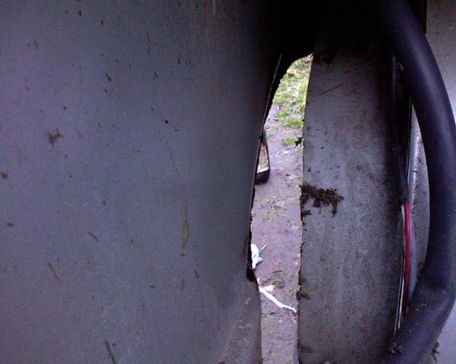

arkas ispjoviau vidines is vidaus nes buvo vienos rudys ir skyles stai kaip atrode pradzia

stai
Failo aprašymas: kaire
DSC00015.JPG [ 44.75 KiB | Peržiūrėta 18160 kartus(ų) ]
Failo aprašymas: desine
DSC00021.JPG [ 53.82 KiB | Peržiūrėta 18179 kartus(ų) ]

zodziu vaizdas nekoks aisku desine arka ir ispjauta buvo bet tos foto neturiu. kur variau virint niekur nieks neseme o jei ir zadej imtis uzsinorejo panasiai tiek kiek uz masina mokejau :lol:
todel darbo teko imtis paciam.
taigi susieskojau per forumieti kita BMW su gerom arkom isipjoviau daug maz ir ikisau i savaji pazistamas su kempu suvirino taciau liko tarpa tarp naujos arkos ir senos cia turejau skardos cinkuotos taigi pasemiau idarba kniedziu. dejau ta cinkuota skarda po skarda sutepiau spec. tepalu kad nerudetu ir suvariau kniedem . per si savaitgali labai mazai laiko turejau todel sutvarkiau tik viena arka bako pusej nes ten sunkiausia kadangi ispjoves buvau net ir uz griztamo bakelio ir prie bako dangtelio ta skarda.
