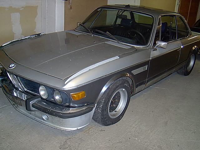

Taigi, "ardymo" darbai tesiami... kiekviena laisva vakara mane galima surasti spekite kur...
Kartais ardydamas labai apsidziaugiu matydamas nesugadintas dalis, bet kartais rankos nusvyra kai pamatau, kad buves savininkas tobulino automobili greziodamas skyles ten kur nereikia, pavyzdziui galiniame buferyje ruko zibintui ir pan...
automobiliukas jau "siek tiek" aprinktas:

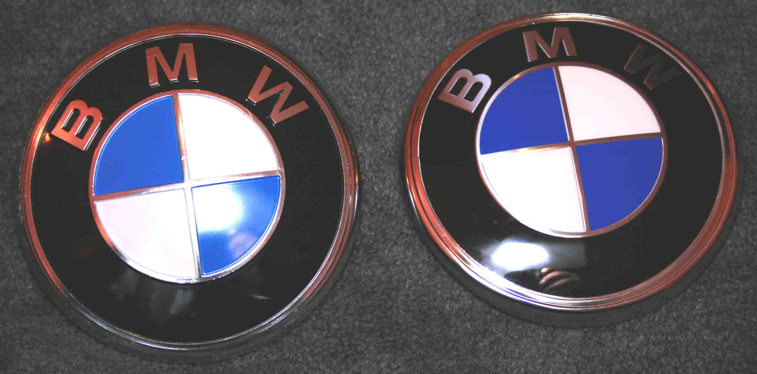

Siandien "atkeliavo" pirmoji siunta. Laukiau daugiau, bet kiek gavau tiek... zinoma tai nera pirmos butinybes daigtai, bet sirdį vistiek glosto...
Failo aprašymas: Zenkliukai... identitetas... Nustebau pats del kokybes...

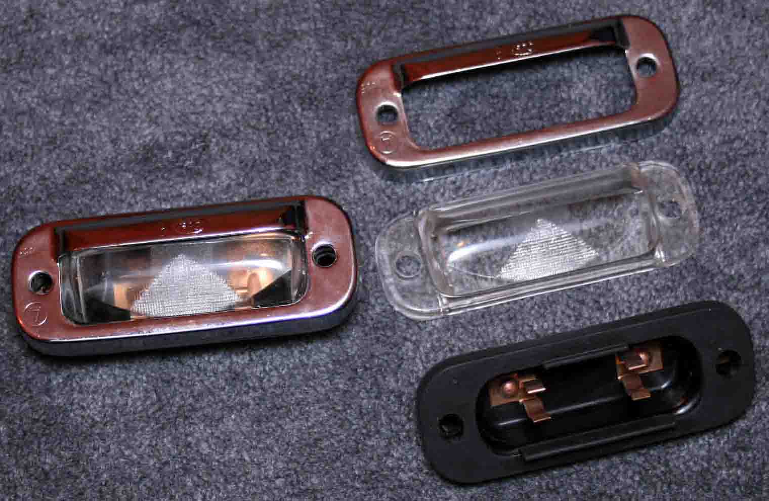

Failo aprašymas: Senieji numerio apsvietimo zibintai is toli atrode gerai, bet: 1. Chromas suskiles, stikliukai pagelte, vidus ispuves... Labai apsidziaugiau, kad gavau rinkinuka, nes atskirai netiekiami...

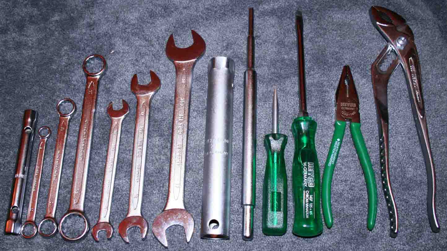

Failo aprašymas: Daug kas papriekaistautu... ar to reikia, juk galima rasti pigiau... bet jie eidavo kartu su nauju automobiliu.... tad nepraslydo jie man pro akis....

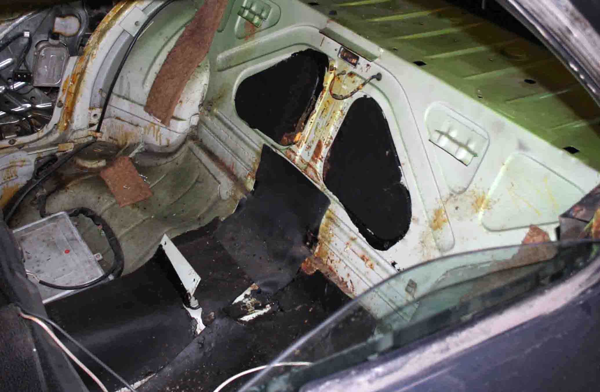

Na va, atkeliavo dar keleta detaliu, tokiu kaip duru "apsiuvos"...
Taigi ardymo proceso pradziai isibegejus supratau, kad restauruotinas detales galima dar uzsakyti, o detaliu, kurias tikrai reikia keisti, uzsakyti NEBEIMANOMA (Merfio desnis), tad teks tikrai daug pastangu ideti.... kuriant, gaminant, ieskant...
Automobilio salonas tikrai ganetinai lengvai ardomas, kol nepradejau ardyti priekines "paneles"...
