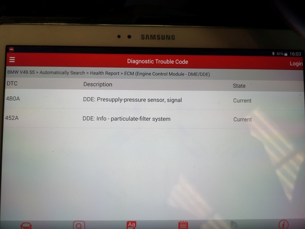

Sveiki, manau kad gal ir yra kazkur tokia pati beda, bet per tiek puslapiu cia sunku kazka surast. o paieska nieko konkretaus neranda.
Zodziu turiu E61 530d 2008m 173kw.
Turiu problemu su DPF filtru. Pries puse metu lupau lauk, bandem plaut nes masina visai nebevaziavo. Plius minus isplovem, bet padejo labai trumpa, vos keliem simtam km
Tada pradejau ieskot galu kitur, pasikeiciau abu termostatus ir pakaitinimo zvakes..
Zvekes buvo visos 6 mirusios o termostatas atsidarydavo mazdaug prie 83 laipsniu. Ko pasekoje masina nedare regeneracijos.
Kai visa ta pasikeiciau, vazinejau apie 3 menesius be problemu, dabar vel meta DPF klaida. Trauka kolkas yra, nors toks jausmas kad blogesne nei turi but.
Variklio temperatura dabar rodo apie 90-95, zvakes manau veikia nes klaidos nera kaip pries tai buvo.

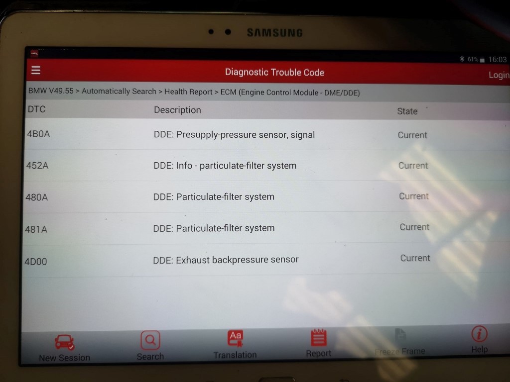

Cia pridedu foto su klaidom kurios atsiranda, o 2 visai nesitrina.
Kas liecia modifikacijas. Yra darytas remapas, bet buves savininkas sake kad toks miesto rezimuj. (pagal ji apie 280ag)
Swirt Flaps isemiau kai nusipirkau
Daugiau lyg it nieko nedaryta.
Kas nors turit minciu, nes jau mintys sukasi apie DPF ispjovima ir isprogramavima. Tiesa esu UK ne Lietuvoj, tad rekomendacijos garazu nelabai tinka. :)

Gyvus parametrus rodo sita tavo programa? Reiktu slegi paziuret koki rodo tada aiskiau butu,nes cia apart DPF problemos tau meta ir slegio daviklio klaida o del jo gali mesti ir kita klaida.

Pabandysiu paziuret gyvus parametrus cia launch'as nelabai as dar moku juo naudotis, bet reiks bandyt, gal net ryt
