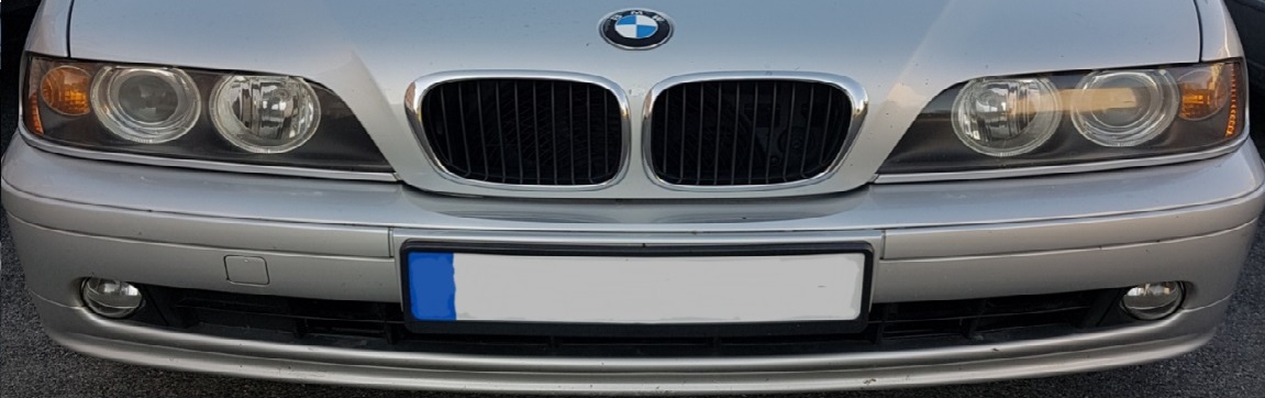

Ne pas mane ne xenon, paprastos kaip suprantu, nes nera apiplovimo, ijungus lempas jos iskarto isiziebia, laukti nereikia kol isyla, kaip kad xenono (prisegu nuotrauka lempu).
Atiduoti gal ir variantas butu - bet ar apsiims ne xenonai gi, pasidalinsi kontaktais? Brukstelk cia ar i asmenine zinute.
~ 200e tai cia suprantu uz abi lempas?
BMW_faros_small.jpg [ 114.6 KiB | Peržiūrėta 4431 kartus(ų) ]
