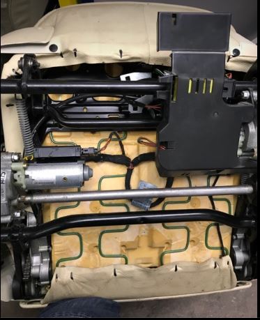

Vienu žodžiu priverčiau tą veikėja, kuris turi laabai geros kokybės sėdynes, parodyti man fotkes..
Pirma - Masažo funkcijos tikrai jos neturi. Antra - vairuotojo sėdynė sudrožta dešimt kartų labiau nei maniškė, bet keleivio atrodo normalaus stovio.
Dabar klausimai forumo išmingiesiems:
1 Kaip išsiaiškinti ar bent jau šildymas yra? (prikabinu foto dugno, jei jis čia tikrai tos sėdynės dugną nufotkino)
2 Ar įmanoma perkelti odą su šildymu nuo keleivio sėdynės ant vairuotojo?

Man rodos sildymo ten nera. Yra juodas plonas laidelis bet jis eina i nugarele kiek pamenu. Sildymui yra toks storesnis, ant fotks su melynom slangom jisai matos irgi. Noreji tave apmulkibt gerai cia su tuom sedynem :) porolona su oda galima permest is dsines puses i kaire, jie identiski. Bet porolonas su madazu skirias nuo paprasto. Jis turi pakieti imus is apacios. Teks nuiminet oda nuo porolono, cia jau daugiau hemarojaus bus.

"Hemorojaus" aš nebijau, bet jei nėra šildymo tai tada jos man ir dykai nereikalingos būtų. O kad va taip išdurt nepavyktų tai ir reikalavau fotkių :)
Beje kažkada ardžiausi šildomas sėdynes, bet norėjau tipo tik šildymo elementus permest į saviškes (odos spalva netiko) tai išsiaiškinau, kad elementų nuo odos neatskirsi kol neišardysi visos odos gabaliukais per siūles. O kaip dėl odos atskyrimo nuo parolono? Nes kiek aš pamenu ten irgi gana sudėtingas reikalas buvo.. arba tiesiog nežinojau kaip reikia ardyti..
