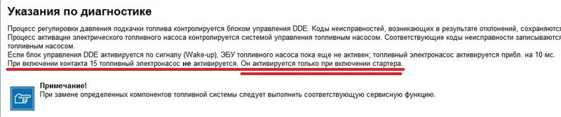

Nuo kada pas N57 varikli magistralinis siurblys?? Kura paduoda bake esantis valdomas nuo variklio apkrovos elektrinis siurblys... , del kuro kiekio voztuvo ar kuro slegio voztuvo gali tokia klaida mesti, "uzsilenkus" vienam is ju, funkcija perima kitas voztuvas, o variklis dirba avariniu rezimu, i cilindrus ipurskiamo kuro kiekis sumazinamas...
ir dar vienas niuansas - siurblys pradeda veikti, kai starteris isuka varikli iki 42aps/min, ta prasme ijungus degima bake esantis sliurblys elektros negauna ir slegio sistemoje nebus.

kiesha rašė:
idomiai cia susakiai,nuo degimo tikrai siurbliuks sudyrba net duris pradarius sudyrba,pabandyk nusiimti kuro filtra atsidaryk duris ir suprasi apie ka kalbu :D
StandartinėParašytas: 09 Bal 2017, 22:53
vytas85, ne as cia sugalvojau, taip ISTA raso.... , tai gal "geras" elektrikas pas tave pasidarbavo, kad net duris pradarius sudirba kuro siurblys :D
O jeigu pradares duris tik daiktus pasiimsi ar muzikos sededamas klausysies, nafig tam siurbliui dirbt....
F10.jpg [ 29.71 KiB | Peržiūrėta 12539 kartus(ų) ]
