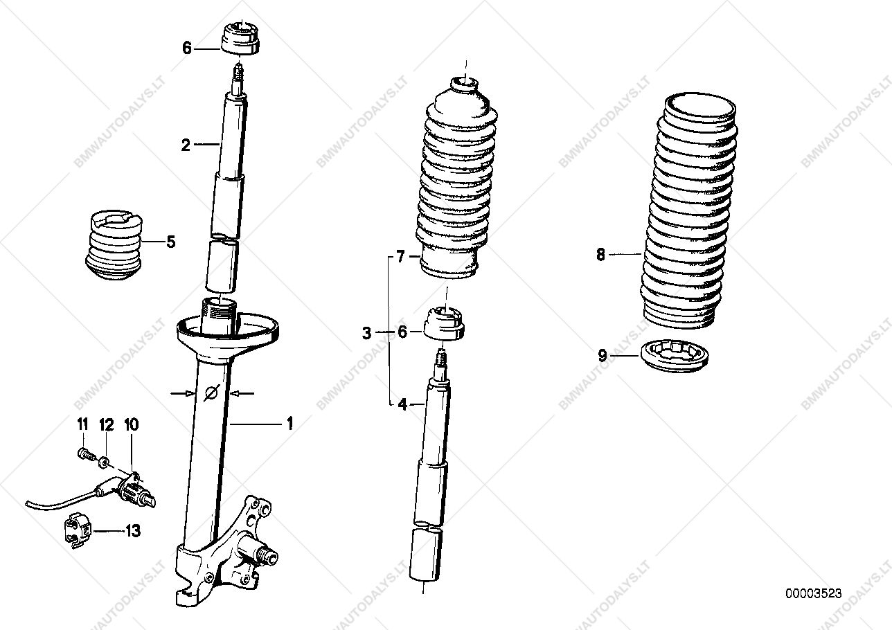

Sveiki. Norejau paklausti kokio diametro man reikia pirkti coilus jei pas mane kaip paveikslelyje pavaizduotas skaiciukas 1 jo diametras yra 51mm. Tai kogero man reikalingi coilai bus 45mm?

Paimi slankmati ir pamatuoji amortiko koja jei virs 51mm tai tau reikia 51mm coilu.jei koja bus iki 50mm kazkas apie 48mm tada tau reikia 45mm coilu.
Visi touring modeliai.cabrioletai ir 325 bei 318is buvo su 51mm kojom

Jo 48 man rodos ir yra. Nes jei tas i kuri dedasi coilas yra 51mm isore tai jau 51mm niekaip ten neidesi. Dekui
