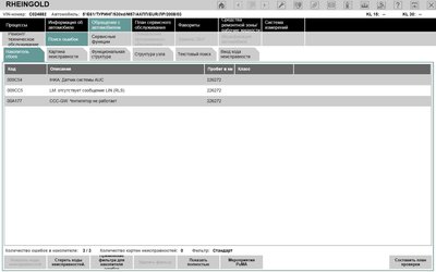

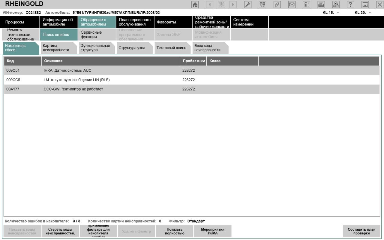

Sveiki gal cia rasių atsakymu del CCC ismete sias klaidas, masina E61 LCI 2008 m. kur ieskot galu, viskas veikia kaip ir gerai bet klaidos yra. Neveikia tik galinio lango apsildymas. Ta pirma klaida kaip ir viskas aisku, bet kitos dvii?

Ccc ventiliatorius neweikia? Issitrauk bloka ir zek ar sukasi. Isviso reingolda naudoji, spausk kad remonro planeli sudeliotu ir isrinks dokus kyr aprasytos klaidos. Pirma klaida tai ne del lango syldimo, o smarves sensorius

Smarves sensorous 100 proc nes buvau is kitos masinos imetes ir viskas buvo ok. Galiu ir su disu pasijungt. Bandysiu vakare issilupt, o jis gi nepastoviai sukasi? Reik ji praskambint.

nepastoviai, garsiau muzika paplesk ir turi pradet suktis, o del antros klaidos tai nzn. jei tai butu is frm bloko, tai butu kad neveikia syldimas kazkurio veidrodelio, bet kadangi cia lm modulis tai nzn, spausk ten apacioj kairy mygtuka ir tau daugiau isrinks ka daryt su tom klaidom

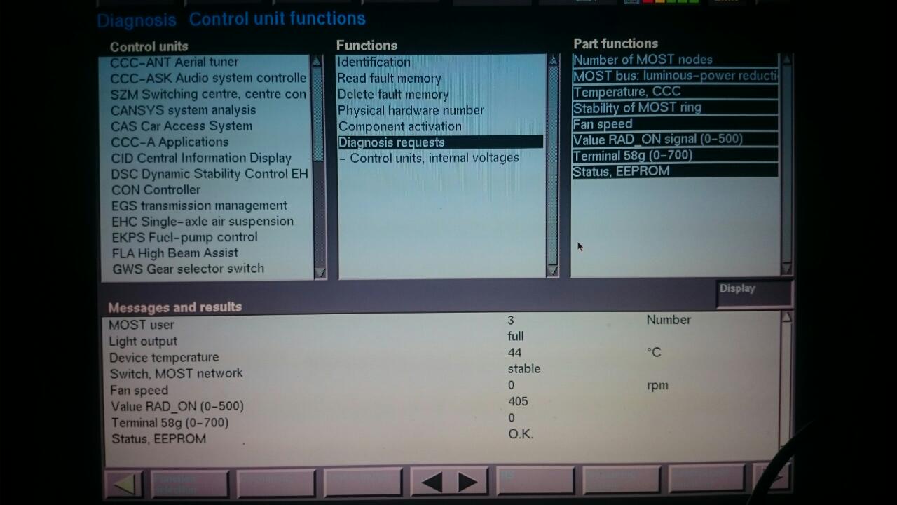

Pasijungiau su disu ir bandziau patikrint jo apsukas, bet realiai paledus testa, kazkas lyg ir pradeda suktis uzia uz viso sito bloko, bet jo apsukas rodo kad 0. Gal sleifas kazkoks ten bloke yra... :?: svarbiausiai viskas veikia tvarkingai, bet ar galima vazinet, ar kol nesutvarkius geriau masinos neliest kad blokas visai nenusprogtu.

Vasia E61 rašė:
Pasijungiau su disu ir bandziau patikrint jo apsukas, bet realiai paledus testa, kazkas lyg ir pradeda suktis uzia uz viso sito bloko, bet jo apsukas rodo kad 0. Viskas veikia tvarkingai, bet ar galima vazinet, ar kol nesutvarkius geriau masinos neliest kad blokas visai nenusprogtu.
issitrauk, paleisk testa ir pazek ar sukasi, jei sukasi nesuk kiausu ir vazinek. issiema nesunkiai, youtue pazek "e60 head unit remove"

Zmogau turi yrankius tai naudokis jais vietoj to kad kvailus klausimus uzdavineji. Tiek dis tiek rheingoldas ten ir tupam asilui viska paaiskina ir nurodo, kas liecia tokius kaip tavo gedimus.
