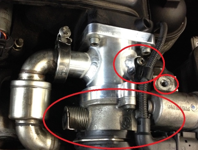

Gazo sklende zyzia
No smoke - no power!

Dėl kokios priežasties ? koks "oficialus" detalės pavadinimas ? ir kur randasi ji ? :) Ačiū!

Turi taip būti

garsas sklinda iš visai kitos variklio pusės. Kažkur prie turbinos atrodo
