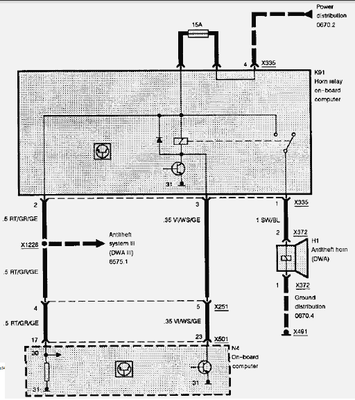

taigi ir aš nusprendžiau įsidėti į savo tds pilną borto kompiuterį. perskaičiau visą šią temą. pas mane į borto kompiuterį ateina lygiai 20 laidų, pajungus iš pradžių neveikė, tačiau sujungus 9pin su 17pin viskas veikia kuo puikiausiai. dėl įdėjimo aišku netilpo, bet nieko neardant su lituokliu pašalinau plastmase gale kad obc isistatytu taip kaip reikia, niekas ten nekliba ir nekrenta, isimontavo puikiai, tik dabar salone jauciamas degusios plastmases kvapas :D po galine sėdyne bandžiau ieškoti to vadinamo "paslaptingosios" rėlės lizdo apie kuria cia yra kalbeta bet kur ji tiksliai yra taip ir nepasakyta :D taigi, rasti nepavyko nei vieno laisvo rėlės lizdo po galine sėdyne. taip pat perskaičiau, jog tds koderių kodai nepatvirtintais duomenimis yra
iki 09/1993, tai 65818359376
velesniu metu nei 09/1993 tai 65818360999,
o pas mane koderis 65 81 8364 731
per Test17 005A 0100 0200 0300 0498 0578 065d 073b 0810 0914 0A7b 0bAd 0Cd0 0dE4 0E6d 0F00 10Cb 11C5 1200 1301 toks kodas.
badziau ziureti pagal detales koda nuo kokio variklio sis koderis taciau nepavyko rast, kad tai būtų 2.0 benzino ar 2,5tds, nes kaip zinia sie koderiai tinka į tds, tačiau idėjus benzino rodo tikroves neatitinkancias kuro sanaudas ir pan. taigi klausimai butu tokie
1. kur yra tas vadinamas reles lizdas po galine sedyne jeigu jis isvis egzistuoja, nes schemose tai ten nuo kazkokios signalo reles eina?(pridedu schema)
2. nuo kokio variklio koderis 65 81 8364 731 jei jis veikia ant tds'o?
3. buvo uzsiminta, jog jeigu raso ta pppp, betkoki koderi galima per 5min pastatyti pagal reikiama masinos modeli, kaip tai padaryt?
p.s ir neuzdavinekit klausimu ka daryt jeigu pas mane ateina 2 laidai o noriu pilno obc ir pan, nes jau kalbeta daug kartu, pasiskaitykit tema :D

StandartinėParašytas: 10 Spa 2014, 14:12
2008.05.13
271
E34 525 M51 94'
Rėlės lizdai randasi po galine sedine vairuotojo puseja prie slenkčio prisuktas iš salono pusės ji yra viduja už reliu saugikliu bloko.Jos buna žalios ar juodos priklausomai nuo metu. Tas koderys kur turi gal jis baltos spalvos yra o ne žalias.Balti ėjo senom mašinom 80m. o veikia kad yra elėktros grandinė.

paziurejes i tavo nuoroda supratau, kad visgi yra ir pas mane tie reliu lizdai, yra tik pacios fyskes, as galvojau kad ten signalizacijos gamyklines viskas, pasirodo kad yra dar ir obc reles fyske juoda tokia. koderis yra zalias kaip ir visi toks pat, tik kad detales kodas toks jog niekur nerandu nuo kokio cia modelio. siaip dar reikes ziuret ka jis ten rodo, bet i tema kazka, ziurejau tas momentines sanaudas ir pan. tai sutampa daug maz.

Sinalizacijos gamiklinės buna dvi fiškės, obc viena fiškė relei ir dar signalas po valituvais turėtu buti insteliuotas.
