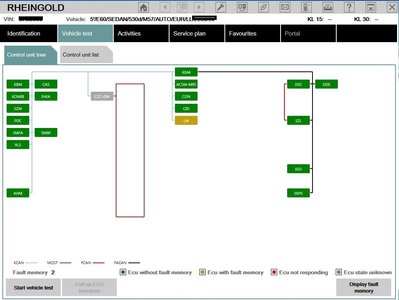

StandartinėParašytas: 20 Gru 2014, 20:32
2012.09.18
26
E60 2005
Šiandien važiuojant autostradoje nei iš šio, nei iš to atsijungė: ekranas, audio sistema, ratukas. Nuvykus į tikslą bandžiau pažiūrėti saugiklius lyg viskas OK. Bandžiau
dar akumą atjungti valandai, nepadėjo. Bandžiau resetą padaryti laikydamas abu eject ir garso mygtuką, nepadėjo, t.y. niekas nereaguoja.
Požymiai tokie: neveikia ekranas, ratukas laisvai sukasi (be kliksų), nėra įspėjamųjų garsinių signalų (diržų neprisisegimo gongo, PDC pypsėjimo), nėra audio, nuo vairo irgi niekas nereaguoja.
Dar pastebėjau, kad išjungus variklį, kažkur ūžia ventiliatorius (lyg CCC bloko, kažkur kur DVD ar pan.) ir po poros valandų rodė srovės nutekėjimą (čia tikriausiai dėl to ventiliatoriuko).
Nakčiai atjungiau akumą, o ryt grįžęs bandysiu kompą jungti ir matysiu kokias klaidas meta.
Gal kokių minčių yra?
Auto: 2006, CCC professional, bluetooth

zek ar po zapaskes kilimu nebaseinelis, kuriam mpm blokas plaukioja

2012.09.18
26
E60 2005
Patikrinau po atsarginiu ratu, viskas sausa ir gražu. Grįžęs namo pasijungiau kompą. INPA klaidų jokių nerodo, bet į CCC bloką neleidžia užeiti. Pasileidau Rheingold ir iš neaktyvau CCC bloko galutinai suprantu, kad jis užsilenkė (prisegu foto). Tad, ar teisingai diagnozuotas gedimas, ar negali būti dar koks blokas ar pan? Jei taip, tai noriu pasiteirauti, prieš pradėdamas ieškoti per skelbimus šio bloko. Kokio būtent ieškoti, kad būtų toks kaip mano? Ar yra kokie skirstymai, versijos ir pan? Žinau tik tiek, kad pas mane su dviem kompaktais ir mp3 skaitė.
Beje, gal kas gali prasitarti kokios kainos dabar jų, kad neužšokti nežinant ant neprotingai didelės kainos?
Ačiū
