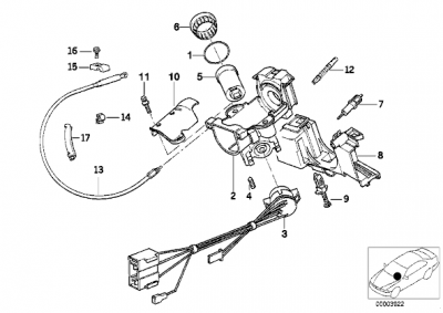

StandartinėParašytas: 02 Bir 2014, 17:15
daugiausiai sansu "kontaktine grupe". uz spyneles toks sudelis su keliais laidais. kapeikas kainuoja. jei pats keisi, pasiziurek internete, nes pora varztu siaip nesimato ir jie uzplombuoti. nezinant galima ilgai zaisti bandant nuimti. perkant nauja reikia zinoti keliu laidu pas tave ji yra - pasitikrink, turi buti orandzines spalvos, su kelaisi storais laidais. tas orandzinis prie spyneles is kitos puses jungiasi.

degimo neduoda, tai ne signalke turetu buti...
cia foto kontaktines grupes ir yra. toks dalykas siek tiek daugiau kainuos, nei E36 su laidais, bet pakeitimas kaip suprantu paprastesnis.
nafik tau meistrai, isivesk i google how to replace Ignition switch E46 ir susiziurek kokius irankius naudoja. ten greiciausiai atsuktuvu ir tereikes...
