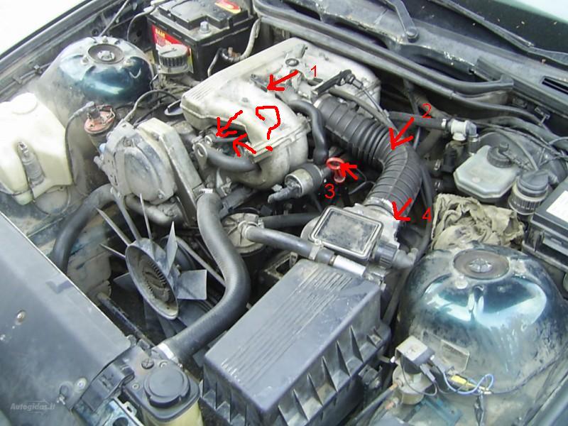

gal zinot kas cia toks kur klaustukas . nes ta slandute atjungus , ora pucia is jos

Kuro slegio reguliatorius. Ne pust, o traukt ten turi. Pajunk atgal.

radadau gedima, detale kuri pazymeta numeriu 4 ten yra sklende tokia, kuri nuejo nadrebezgi :D teko keisti visa su korpusu, gedimas kap ir galetu buti pasalintas, bet ant bendzno vstiek blogai dirba, bet atjungus laida nuo kaip suprantu lasvos egos matuokles, tada bendznas dirba gerai, bet dujos prastokai.. tai kame dar rekalas ?

Cortex rašė:
Tavo aprasytas gedimas negali buti susijes su tuo, kad vienu metu vartoja dujas ir benzina.

as vis dar su bedom. zodziu masina db drba gera ant duju, tik zinoma teko uzdengti oro filtro tos plasmasines dezutes vena skyle, nes kazkaip sunkiai vaziuoja, gazuojas, per kazkur galvojau ora gaudo, bet neradau. esme tame, kad perjungus ant bendzo, masina nedirba, gesta, o atjungus laida kur eina y oro sklende, tada bendzas dirba puikiai, bet db vel beda, dujos tada atjungtos buna ir nevekia. o jungineti ryte bendza , o paskui dujas kazkaip neydomiai skamba :) kame reples ?

Oro sklende, tai turi galvoj droseli, ar oro srauto matuokle?

_marshall_ rašė:
oro srauto matuokle. susimaisiau

Kazka tu cia mums meluoji :). Atjungus oro srauto matuokle darbas dujomis nepasikeicia. Bent jau jeigu pas tave pirmos kartos (slangines) dujos, kaip rodei foto. Tai jei tave tenkina kaip vaziuoja ant benzo su atjungta matuokle, tai atjunk ir vazinek .dujom tai nedaro jokios itakos. O siaip pradziai paziurek ar ta matuokle neuzstrigus...

_marshall_ rašė:
ji neuzstrgus tikrai, viskas ten vekia, o sakau laida atjungus, masina dusta ir gesta. nu bet bendzas pradeda gerai veikt.. kosmosas zodziu

ar gali buti pati oro sklende sugedus, elektronika gal ten kokia?

Gali, bet pirmos kartos dujoms tai vistiek jokios itakos nedarytu
