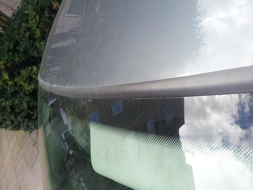

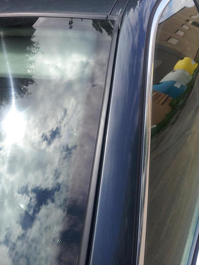

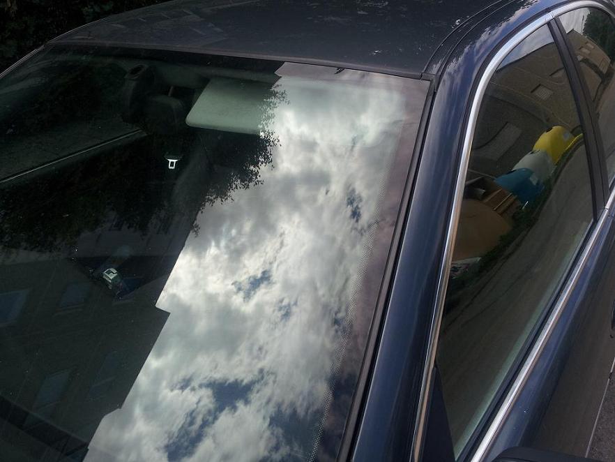

Pridedu nuotraukas kaip atrodo sudeta juosta.
Ten virsui kur itrukimas matosi, tai kai padave guma supakuota, ji buvo perlenkta per tris vietas, per kampus, ir truputi buvo itrukusi, kai idejau dar padidejo lengvai itrukimas, bet dideles reiksmes nesudaro man. Reikejo apziureti pries imant. Bet rezultatas koks buvo pries tai ir dabar tikrai mane tenkina. Ir tikrai nemaciau reikalo moketi servise uz jos pakeitima 100lt, tuo labiau kai sako kad reikia isimti stikla ir vel iklijuoti.
