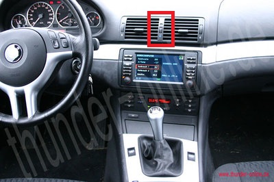

kaip tai nera ratuko? jis pas visus yra...
panele.jpg [ 61.98 KiB | Peržiūrėta 15495 kartus(ų) ]

sitas yra :) bet y langa vistiek silta pucia, o ten saltoka y prieky jei su tuo ratuku nustatau. o ant to ekranelio pvz 16 silumos nustatau tai ne visur jis reguliuoja ar netaip ka darau?
