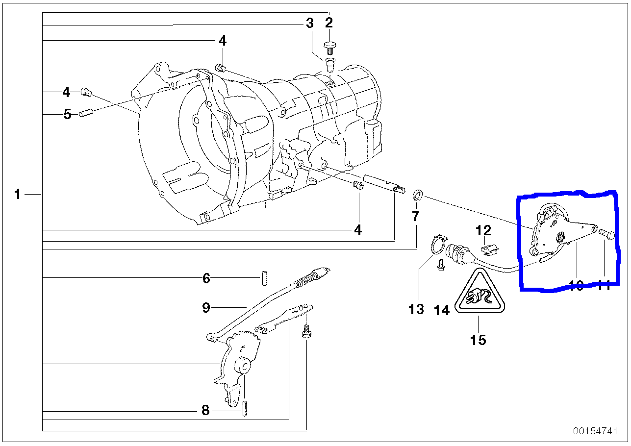

sveiki pas mane dingo atbulines sviesos, automatine greiciu deze, elektrikas minejo kad irgi gali buti sviesu blokas, sako ieskok naujo nors ant kompo nebuvo pasijunges

tai padaryk diagnostika

padare diagnostika lyg ir viskas ok per kompa ijungia atbulines sviesas, meistras pasake kad gali buti greiciu dezeje esantis perjungejas isdyle takeliai ir negauna kontakto pasake keisti nauja,

kaip suprantu pazymeta detale
1.png [ 66.56 KiB | Peržiūrėta 4802 kartus(ų) ]
