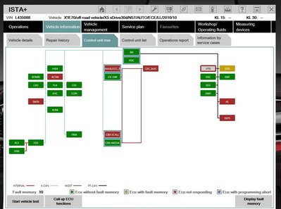

kokiu diagnostikos prietaisu be ICOM galima atlikti E70 LCI paskirstymo dėžės adaptaciją?
Mano turimas K+DCAN puikiai tiko senesniem E mdeliam, bet E70 LCI puses moduliu neskaito, tame tarpe ir razdatkės.

tas pats..........

Raudonai pavaizduotas blokas neatsako i uzklausa, ziurek bloko maitinima, saugiklius arba blokas "mires"....

Tie blokai nemirę, pasijungiau su autel maxidas ds808. Bet autel senokai nenaujintas...tai irgi ne viska daro
Inpoj pas mane kiek sp-daten benaujinau, nei N57 variklio, nei dėžės nėra , tik E70 pries LCI
paskirstymo dėžėj autel rodo klaida 5224 oil wear

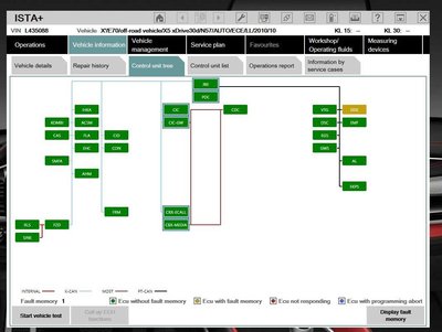

Ačiū, kolegos, už pagalbą. Pakeičiau latency į 1ms (buvo 16ms) ir vualia!!!!!!!!

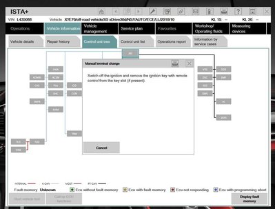

Dar klausimėlis, kodėl ISTA+ trinant klaidas išmeta tokį pranešimą ir toliau niekas nebevyksta? Reinghold taip nedaro.

ISTA+ ir yra Rheingold. Yra programulka Node ediabas voltage control leidžia kl15 irkl30 įtampas nustatyt.

tai zinau, kad ista yra naujasne versija reinghold
as turiu abi jas
bet reinghold istrina klaidas ir toliau dirba
o ISTA+ ismeta ta pranesima ir niekas toiau nebevyksta

informatikas rašė:
as turiu abi jas
Nu tai praso istraukti rakteli po klaidu istrinimo normalu,pas f serija automatiskai pats perjungia degima.

mmmm............ tipo taip turi but, bet istraukus tas pranesimas nedingsta, kabo vis vien
