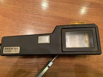

BMW X5, E70, 2007-10m, 3.0d, 173 kw, variklis M57N2. Auto isigijau pries koki 1 menesi, pardavejas sake, kad atvaziavo is prancuzu su variklio defektu, su trukusia grandine, varikli jie patys sutvarke jau Lietuvoje, kaip sutvarke, patys suprantate, loterija... Kai pirkau viskas buvo kaip ir normaliai, variklis dirbo graziai, bet po keletos eksploatacijos dienu pastebejau, kad varikliui pasilus kartais dirba ant laisvu patrukciodamas. Pajungiau INPA, kai kurie purkstukai pjauna gryba, ypac 4 ir 6 cilindro, korekcijos virsyja norma. Kadangi zinau, kad variklis buvo tvarkytas, sakau pries lupdamas lauk ir vezdamas tikrinti visus purkstukus, patikrinsiu kompresija visuose cilindruose, rezultatai: 1 cilindras - 26, 2 - 25, 3 - 25, 4 - 21, 5 - 24, 6 - 18. Pirmiausiai kodel tokie dideli rodmenys, pagal TIS'a siam varikliui turetu buti kompresija 10-18? Matavau siuo prietaisu - prisegu foto. Su 4 ir 6 cilindru jau kazkas rimto, ar jau reikia susimastyti del variklio galvos kelimo? Issukus 4 cilindro pakaitinimo zvake - ji buvo visa permirkusi dizeliu! Kur vezate tikrinti, restauruoti purkstukus Vilniuje, man patare vezti i Autura, ar jie patikima kontora? ačiū visiems uz komentarus!

Siandien patikrino visus 6 purkstukus, sako 5 - OK, o vienas buvo idetas ne nuo X5, sako kitoks visai kodas ir jis pjove gryba (berots per anksti atsidarinejo), dar nezinau, kuriame cilindre sitas purkstukas stovejo, kai parsivesiu rytoj bus aisku. Gavau siandien viena naudota purkstuka, vezu rytoj patikrinti ir pasiimti jau patikrintus pries tai 6. Bus tesinys... Ar galejo tame 4 ir 6 cilindre parodyti mazesne kompresija del to, kad pvz jie buvo uzmerkti nesudegusiu kuru? Cia bandau save guosti, kad nebus kokie voztuvai lenkti ar dar geriau koks svaistiklis :D Ikritusiu isiurbimo kolektoriaus sklendziu variantas uzkart atmetamas - radau visas vietoje.

Kompresija matuojama atjungtiems purkštukams. Tai ar purkštukas naujas ar senas ar blogas - tam įtakos neturi.
