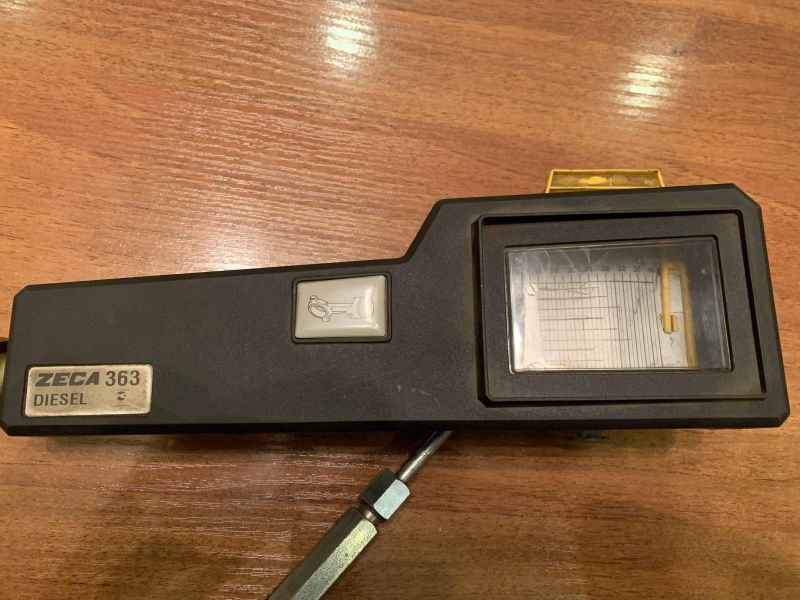

BMW X5, E70, 2007-10m, 3.0d, 173 kw, variklis M57N2. Auto isigijau pries koki 1 menesi, pardavejas sake, kad atvaziavo is prancuzu su variklio defektu, su trukusia grandine, varikli jie patys sutvarke jau Lietuvoje, kaip sutvarke, patys suprantate, loterija... Kai pirkau viskas buvo kaip ir normaliai, variklis dirbo graziai, bet po keletos eksploatacijos dienu pastebejau, kad varikliui pasilus kartais dirba ant laisvu patrukciodamas. Pajungiau INPA, kai kurie purkstukai pjauna gryba, ypac 4 ir 6 cilindro, korekcijos virsyja norma. Kadangi zinau, kad variklis buvo tvarkytas, sakau pries lupdamas lauk ir vezdamas tikrinti visus purkstukus, patikrinsiu kompresija visuose cilindruose, rezultatai: 1 cilindras - 26, 2 - 25, 3 - 25, 4 - 21, 5 - 24, 6 - 18. Pirmiausiai kodel tokie dideli rodmenys, pagal TIS'a siam varikliui turetu buti kompresija 10-18? Matavau siuo prietaisu - prisegu foto. Su 4 ir 6 cilindru jau kazkas rimto, ar jau reikia susimastyti del variklio galvos kelimo? Issukus 4 cilindro pakaitinimo zvake - ji buvo visa permirkusi dizeliu! Kur vezate tikrinti, restauruoti purkstukus Vilniuje, man patare vezti i Autura, ar jie patikima kontora? ačiū visiems uz komentarus!

Kompresija matuojama atjungtiems purkštukams. Tai ar purkštukas naujas ar senas ar blogas - tam įtakos neturi.
