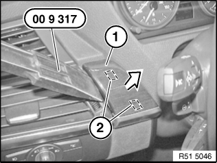

su plastikinem montiruotem viskas graziai ten nusiima, tik reik atsargiai :)

Sitas vietas zinau kaip nuimti, bet tu prie ryciago tai nepavyko lengvai, tai kol kas ir palikau.

Man ne visa centrine konsole nuimti o foto matoma medine apdaila ant jos sonu.

Jei gerai pamenu tai tu jų nenuimsi viso kelmo neišsirovęs jos varžteliais prisuktos iš vidinės pusės

gerai negerai, jei noresi pakeisti teks ardyt

Medine apdaila centrines konsoles nusiemA lengvai is virsaus trys varztukau kiekvienam sone,nereikia lupti centrines konsoles. Duru apdailos nusiema tik nuardzius duris,bordacioko apdaila is vidaus atsidarai pakeli plastika ir nugrezineji jinai ant lituotu kniedziu,beje tas pats ir su duru apdailom jei noresi medi atskirti nuo sidabriniu juosteliu.
