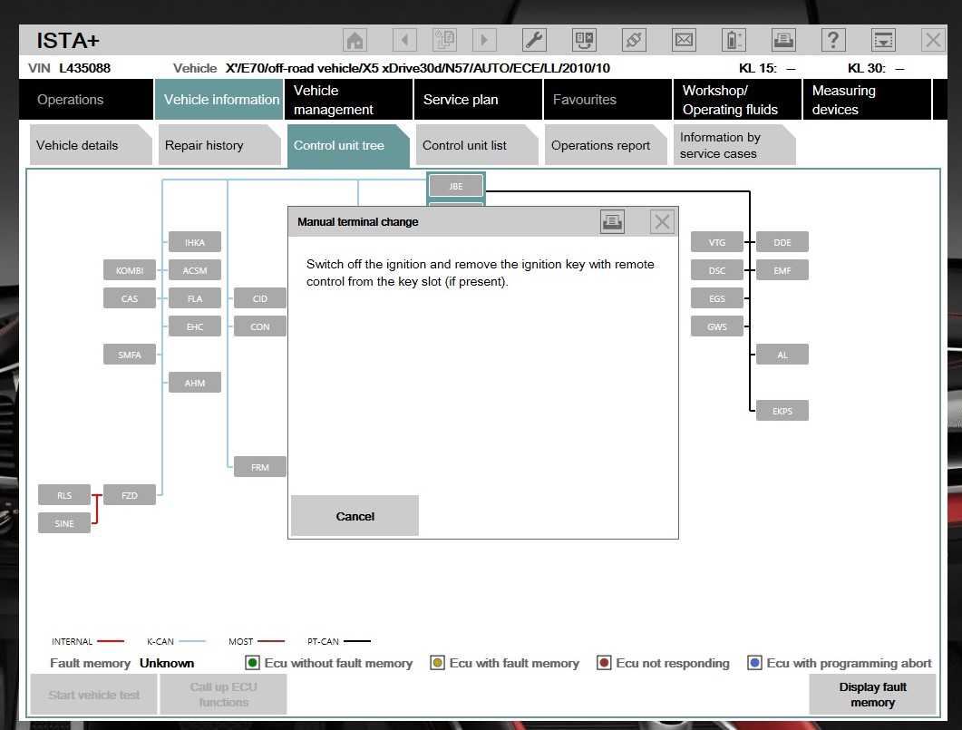

Dar klausimėlis, kodėl ISTA+ trinant klaidas išmeta tokį pranešimą ir toliau niekas nebevyksta? Reinghold taip nedaro.

ISTA+ ir yra Rheingold. Yra programulka Node ediabas voltage control leidžia kl15 irkl30 įtampas nustatyt.

tai zinau, kad ista yra naujasne versija reinghold
as turiu abi jas
bet reinghold istrina klaidas ir toliau dirba
o ISTA+ ismeta ta pranesima ir niekas toiau nebevyksta

informatikas rašė:
as turiu abi jas
Nu tai praso istraukti rakteli po klaidu istrinimo normalu,pas f serija automatiskai pats perjungia degima.

mmmm............ tipo taip turi but, bet istraukus tas pranesimas nedingsta, kabo vis vien
