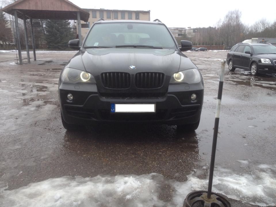

Sveiki, ar įmanoma keisti E70 2008m angel eyes ryškumą? Susidėjau 40w led markerius, tačiau situacija tokia, pardavėjas sakė, kad jis pas save ant e60 sukėlė voltus ir jam pagerėjo, sako įmanoma ir man, tad norėčiau sužinoti iš ekspertų apie šitą reikalą.

Ar ijungtas DayLights rezimas pas tave?
taip pat svietimo stiprumui didele itaka daro teisingas ledmarker'io idejimas

Įjungtas, įdėta tvarkingai.

nettodat kodavimo būdu galima padidinti voltažą ateinantį į AE, esu daręs troikei. Jeigu neturi įgūdžių dirbant su kodavimu, vežk žinantiems, padarys :)

Vakar mėginom kelt iki 17V, vistiek nieko...
Va dar paprastas įdėjau palyginimui..

nesu tikras, bet man rodos padidinti įtampą žiedams galima tik LCI modeliams

o su lempom cia viskas gerai?nes tavo soniniu ziedu net neapsviecia,tu paziuk gal ten reflektorius viduje uzdazytas :)

Apšviest tai apšviečia, tik ryškumas labai skiriasi.. Per nuotrauką sunkiai matosi, aišku matytūsi jei vakare fotkinčiau.. Gal mėgint plaut iš vidaus lempas?

Is situ lempu nieko nesigaus manau. Reik LCI faru. Tada bus kitas reikalas.

sitos lempos turetu sviesti kaip e60 lci ir jos tikrai geriau sviecia negu cia :wink:

Sveik pirkit galingesnias lempas, 80w pas mane sviecia kaip turi buti aisku ir brangesnes :)
