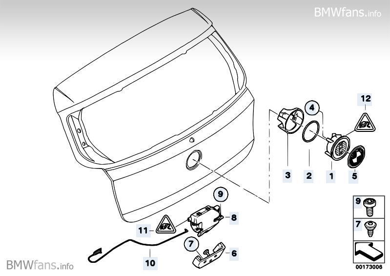

Automobilis: E87 BMW116
Problema: neatsidaro bagažinė su BMW ženkleliu, nors su pulteliu ir atsarginiu atrakinimu is vidaus su troseliu atsidaro. Buvau nuėmęs bagažinės apdailą, bet nieko nepamačiau.... :(
Gal patartumėte kame reikalas ar padėtumėte išspręsti problemą?
Ačiū.
Failo aprašymas: Bagažinės atidarymas
MTczMDA2X3A=.png [ 35.95 KiB | Peržiūrėta 9732 kartus(ų) ]

gal bus naudinga: http://tis.bmwcats.com/document/repair/ ... 010/t5124/

Ačiū. Bandysiu žiūrėt..
Tik nelabai pagaunu kampo, koks veikimo principas, nes išardžius bagažinės apdailą, nemačiau, kad eitų kažkoks troselis, laidas ar pan. nuo BMW ženkliulo atidarymo rankenėles iki pačio bagažinės uždarymo mechizmo. Ar čia du atskiri mechanizmai, ar kažkas tiesiog nutrūkę...
