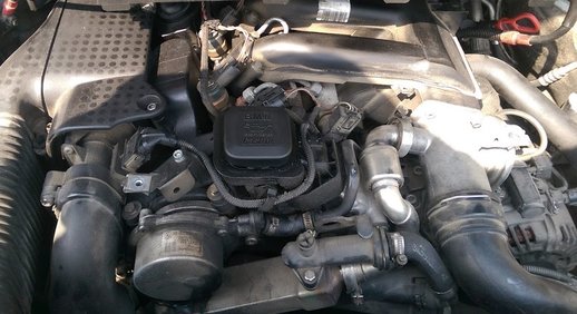

Kaip manau sitas daiktas ? :) p.s kai buna saltas motoras pastovejas ir bandai atsukti profke kur antifryzas tai net slegis viduje buna. Isauna oras :)
rsz_imag0019.jpg [ 41.57 KiB | Peržiūrėta 17268 kartus(ų) ]

Pirma detalė:
