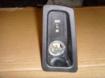

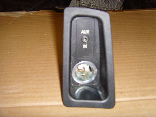

perziurejau nemazai video youtubeje su aux niekur neradau kad butu neveikiantis... as pabandyciau laida pasikeisti visa, nemanau kad jis labai dauk kainuos jeigu perkant pvz is sroto ar interneto ... labai lengvas instaliavimas pats gali paziureti video youtubeje pilna prideta... o del programavimo nemanau kad tai yra butina ir nemanau kad isvis tai programuoja, kadangi nuo mago isejimas yra padarytas :) magas turi turti funkcija paprasciausiai ir pajungta laida :) na as taip supratau perziurejas keleta video. p.s problema butu jeigu mode mygtuko nebutu o pas tave yra tai reskiasi arba kontaktas kaltas arba laidas pats kaskur nekontaktuoja :) tai tokiu atveju laida keisti tereikia :) cia tik mano teorija :) negaliu hgarantuoti :) pas mane veikia be problemu tiek kad minusas valdymo jokio nera ant mago.... p.s o ka butent tu nori jungti ipada ar telefona ar kaip :) nes skaiciau kad su aipadu velgi kitaip yra viskas .... gal tau reikia sita keisti paty :)
