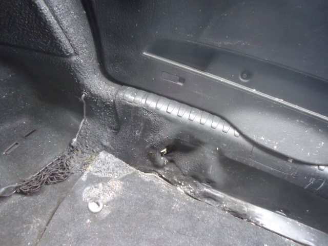

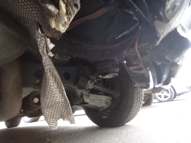

Sveiki, planuoju pirkti 118d 2007m auto. Jis turejes avarija i uzpakali. Per avarija buvo pazeistas akumuliatorius, kuris islyde aplink esancius laidus ir bagazines dugna. Butu klausimas, ar galejo sis pazeidimas sugandinti pvz ECU (bent teoriskai)?. Nes girdejau, jei sistema toki pazeidima aptinka, tai tiesiog nutraukia srove iki kompo.
Sekantis klausimas butu, tas bagazines dugnas isimamas ir man ji pavyks pakeisti kitu? ačiū labai :) prisegu foto su pazeidimu

taip, bagazines bliudas keiciasi, jis buna plastmasinis.
Ecu tikrai nebus pazeistas, kadangi avarijos atveju sauna pliusiniame laide esanti pirotechnika ir atjungia srove.

bent pas e91 keičiasi, tik akumą reikia pastatyti toks koks priklauso.

EdgaBMW rašė:
patikrink, ar tokia pirotechnika ten buvo ant to +laido. Jei mašina turėjus kažkokį įvykį dar anksčiau, norint sutaupyti dažnai tie piropatronai būna "užmirštami" pakeisti, jų ten tiesiog nebelieka.
