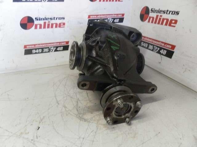

Tai čia ieškoti man rekia 2,47 perdavimo? O kaip žinot kiek varžtų? :)

Tai buna skyles :D pagal skyles reikia galvoti kiek varztu :) trys varztai reiskia trys skyles, penki varztai, tai yra penkios skylles ;)

gedukis rašė:
Reikėtų paminėti, jog skylės turi būti su sriegiu, nes jų ten daugiau :) Geriausiai žiūrėti lipduką (jeigu dar toks likęs) ant reduktoriaus viršaus. Padariau keletą foto, kaip atrodo:
