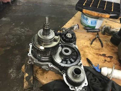

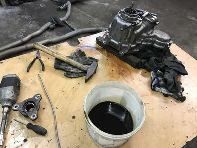

StandartinėParašytas: 17 Spa 2017, 19:16
2004.04.25
1200
atjungi fyske nuo razdatkes ir suzinai. Siaip ne viena tokia maciau, po 80kkm tepalas baisus buna, ir visas vidus pilnas koshes
IMG_0484.JPG [ 46.53 KiB | Peržiūrėta 11363 kartus(ų) ]
IMG_0486.JPG [ 47.23 KiB | Peržiūrėta 11363 kartus(ų) ]
