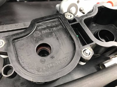

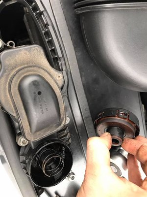

E70. 3D. 173kw. Tepalo ventiliacijos vadinamas filtriukas: jokio filtro nera, tik tuscios plastmases, ir oro pralaidumas is abieju pusiu laisvas... normalu tai? Ta ruda membrana turi buti susitraukusi ar issiputusi? ( po tepalu keitimo garu daug tiek is uzpylimo propkes, tiek is matuokles)
17626237_1498323133511220_1110069769535767131_n.jpg [ 82.83 KiB | Peržiūrėta 7255 kartus(ų) ]
17499576_1498323036844563_5655947016375909955_n.jpg [ 83.32 KiB | Peržiūrėta 7255 kartus(ų) ]
17458307_1498323030177897_66586812792792590_n.jpg [ 95.45 KiB | Peržiūrėta 7255 kartus(ų) ]
StandartinėParašytas: 05 Bal 2017, 18:55
greiciausiai nebuvo is gamyklos. http://www.realoem.com/bmw/select.do
