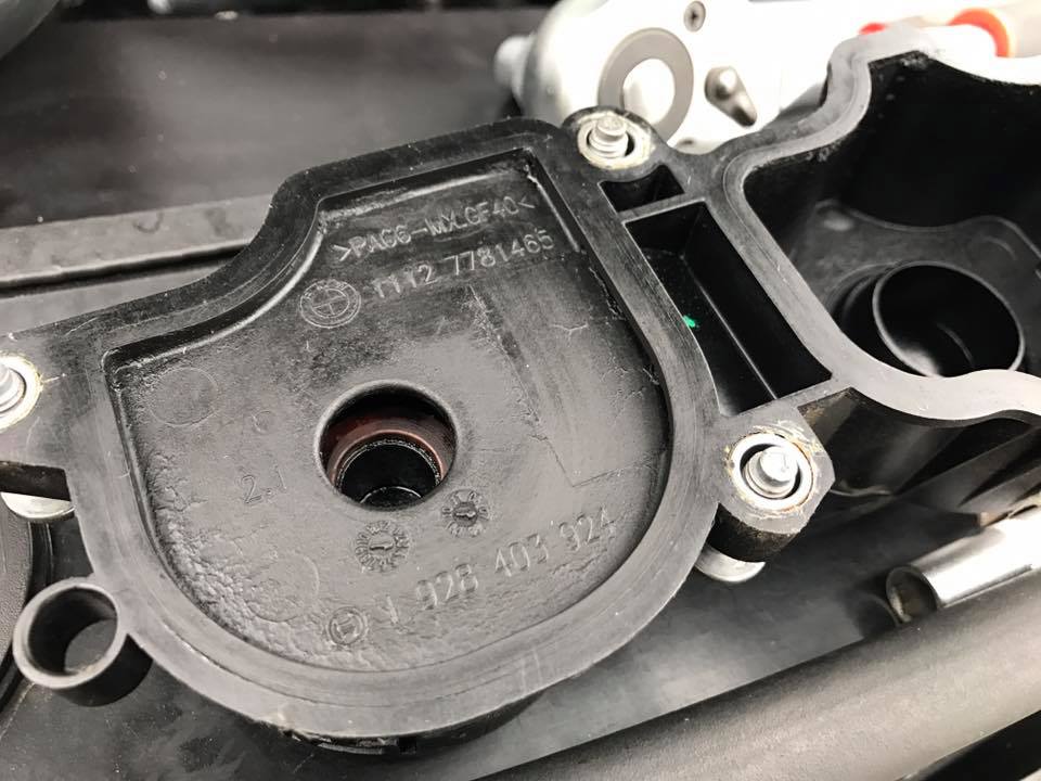

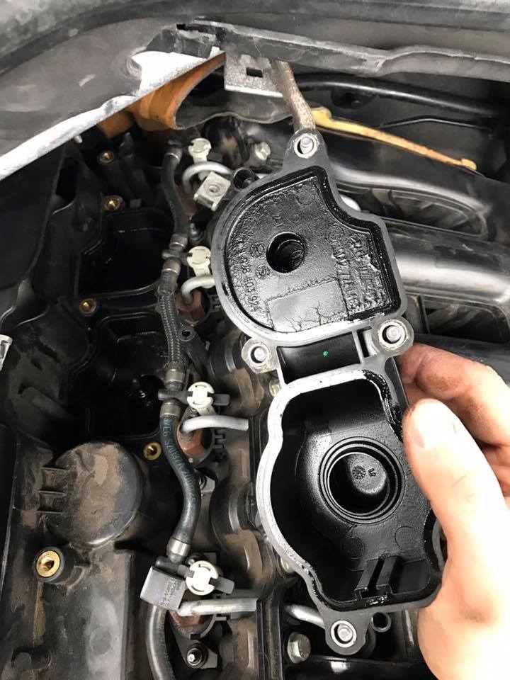

E70. 3D. 173kw. Tepalo ventiliacijos vadinamas filtriukas: jokio filtro nera, tik tuscios plastmases, ir oro pralaidumas is abieju pusiu laisvas... normalu tai? Ta ruda membrana turi buti susitraukusi ar issiputusi? ( po tepalu keitimo garu daug tiek is uzpylimo propkes, tiek is matuokles)

greiciausiai nebuvo is gamyklos. http://www.realoem.com/bmw/select.do
