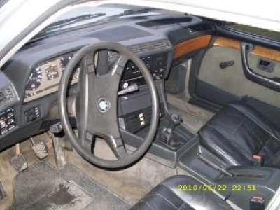

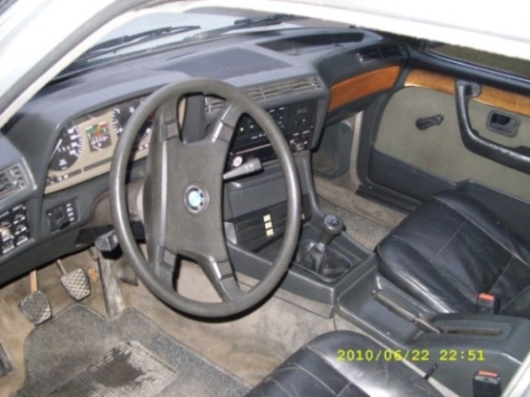

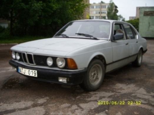

taip netiketai isigijau e23 modeliuka, kuris buvo parduodamas musu forume, masina nugruntuota, turi trukumu, didziausias tai subires vairo stiprintuvo siurblys, kliba keleivio puses sarnyras ir pavarges salonas, bet svarbiausiai tikrai sveikas ir gyvas kebulas. ismetimo sisteva nuo kelniu visa padaryta is nerzaveikos. vien zo vakare sumesiu foto. ir dar prei to paties kaip nuimti galiniu duru skyda? :oops: nes reik nulauzta rankenele pakeisti, nesinoris lupt per jega,

Duru absyfke? Trys varztai rankenoij, du apacioj absyfkes, dar laiko langu pakelimo rankenele, irgi nuimi jos apdaila, po ja varztas, nu ir nusema jau paskiau... Del kebulo tai, tu gerai pasizek duru apacias atsigules, nes man lyg net nuotraukose matesi lendancios rudys is po grunto.. Siurbliuko jai reiks, gali kreiptis, turiu lycna.

Isivaizduok, labai lengva jam sveiku duru rast :lol:
Beja jau vakaras, tai gali ir tu nuotrauku imest :)
