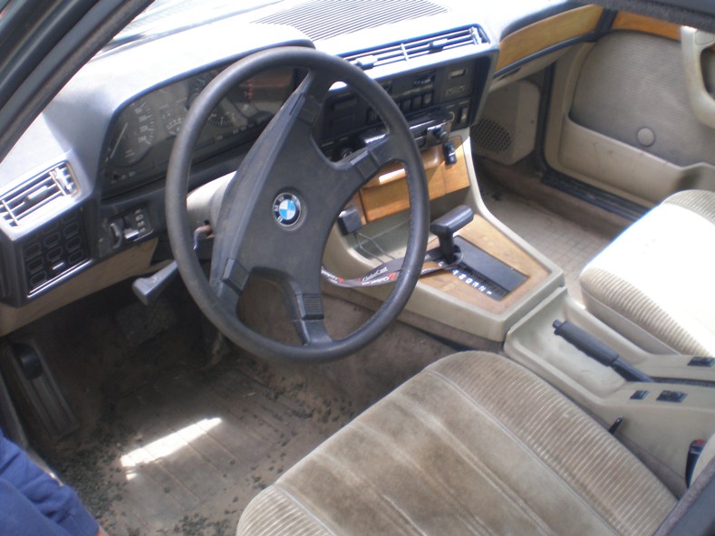

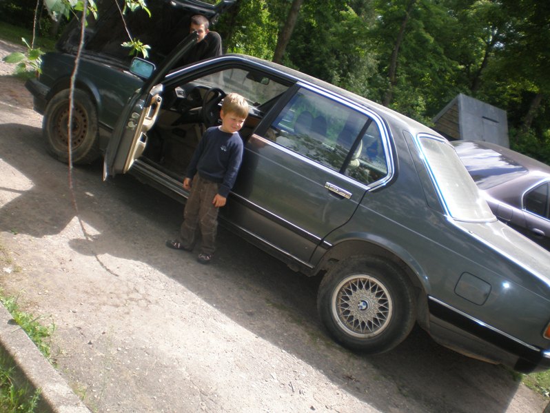

sveiki visi,nu ka ir as manau pribrendau senoliui septintukui,taigi pristatau savo sios dienos pirkini 735iA,84metu gimimo turintis kelis privalumus.kebulo bukle sakyciau gana gera,stovejas pas pagyvenusi zmogu 7 metus nejudinamas.turi truputi isoriniu apgadinimu bet nedideliu.tai ka atiduodu jusu teismui,gal padesite kas su dalim bei patarimais

O, kiek matosi- klimato kontrolė. Veikianti?

jap veikia net pats nustebau

visai neblogai atrodo
o kas ten su kapotu kad priekinis kampas pakiles

vyris isluzo nuo kapoto darinejimo #-o nes jis beveik nevaiksto :?
