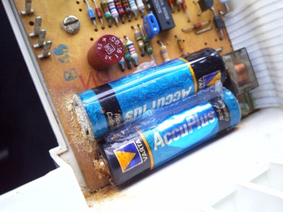

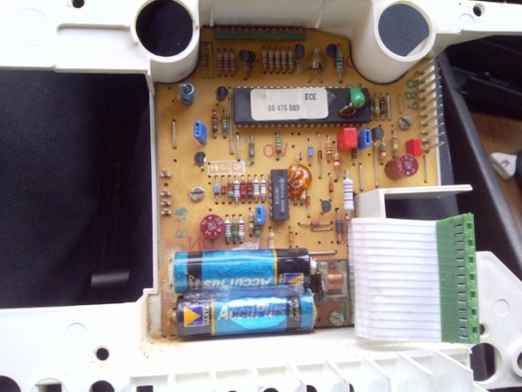

atsidarius spidometrą radau subėgusias baterijas

Autorius:  mantas[E23] [ 30 Rgp 2013, 09:27 ]
Pranešimo tema:  Re: [E23] 732i 1984m prisistatymas
vaizdelis nekoks :(

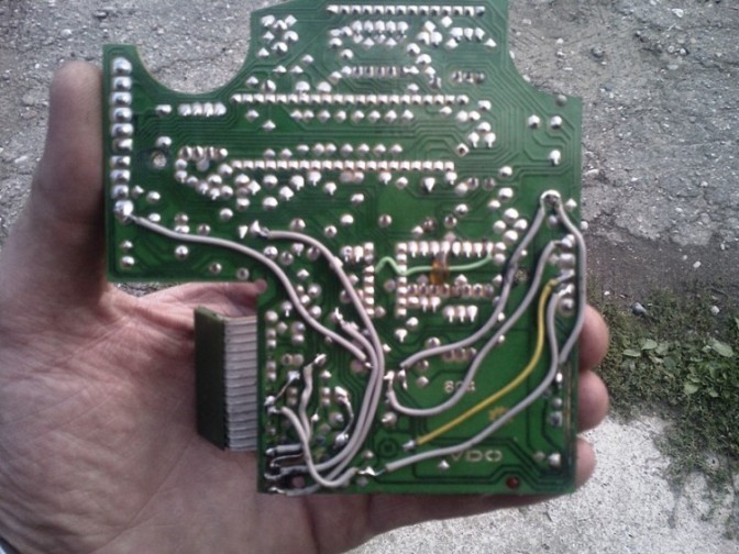

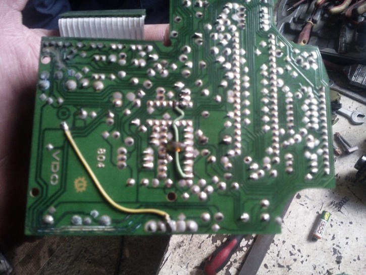

baterijos perlituotos, takeliai pagamyti iš laidžiukų :D ir užlakuota :) kuriam laikui bus gut 8)

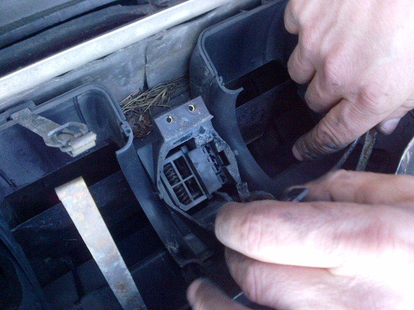

teko gerokai paieskot kol atkapčiau kur varikliukas :), po ventiliatoriaus varikliuku sudėtas toks spyruoklių blokelis su šilumine, reikėjo ją apeit :D

su isbegusiom baterijom tai klasikine beda. man pasiseke, nes spejau laiku pakeisti :) o po varikliuku stovi ventiliatoriaus greiciu varza? ar ne apie tai snekam? nes pas mane veikia tik 4 padetis. butu gerai susitvarkyti. ir siaip grazi spalva masinos.
Autorius:  mantas[E23] [ 30 Rgp 2013, 20:23 ]
jo, ten greičių varžos.. ir yra tokia plokštelė kuri žodžiu įkaitus turėtų atjungt, tai ji buvo pavargus pas mane, teko uztrumpint ir vsio.. irgi pūtė tik ant 4..
