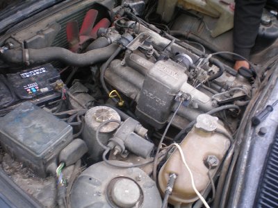

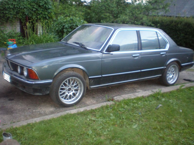

kagi kelias dienas nepriejau prie savojo modelio siandien nusipirkau priekiniu stabdziu remontini komplekta,tik gaila kad vienai pusei teturejo.kainavo netgi 20lt :D perrinkimas truko gera valanda stabdziai veikia puikiai.isvalem sutepem kapoto vyrius per kuriuos islauze tvirtinima is kapoto(bet sutvarkrm ir ta gedima)galinia stabdziai buvo apziureti bet tie veikia puikiai niekas neuzrudyje.na ir E30 v12 paskolino(o gal ir padovanojo) atntruosius batukus senoliui,dabar vaizdas kurkas gyvesnis.vis dar ieskau detaliu trukstamu niekas neturit donoro?
Failo aprašymas: su naujais batukais
P6220041.JPG [ 89.45 KiB | Peržiūrėta 19084 kartus(ų) ]
Failo aprašymas: jegaine,ant stakanu vien peliu s....i
P6150016.JPG [ 108.9 KiB | Peržiūrėta 19095 kartus(ų) ]

Ziuriu priekis tai irgi gerokai pakiles, kaip ir pas mane buvo, darysi ka nors? O kur cia rem komplekta gavai ? Galiniai stabdziai tai ir siaip mazesne beda, tinka suportai ir nuo naujesniu.

reikia to dropo verkiant ale gaila stokiniu sprandzinu pjaustit reiks gal nuo E32 bandyt idet sprandzinas ir papjaut truputi,nu tas truputi tai iki sparnas sulig ratu kad butu,rem komplekta tai vietiniam servise gavau ir dar viena uzsisakiau sake rytoj parves
