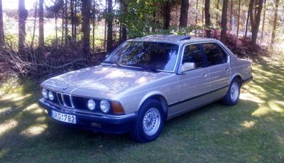

Tai va, bandom pildyt E23 gretas forume.. neseniai nupirkau ir neseniai dalyvauju forumo reikaluose.. gal kam teko matyt anksčiau šitą bmw, o gal kas nors ir istorija jo papasakotų, nes iš tiesų tai visko apie jį ir nežinau.. Bėdelių smulkių yra kaip ir visose auto, bet TA pravažiavom be jokių problemų.. kolkas į paviršių tik smulkūs gedimai išlindę buvo kaip pečiuko šiluminė apsauga neveikė, spidometrą reikėjo rimtokai patvarkyt neveikė rida ir greičio nerodė, gal kada dar foto įmesiu iš tų darbų jei kam bus įdomu..

geras aparatas:) 147 kw? imesk foto. man idomu:)

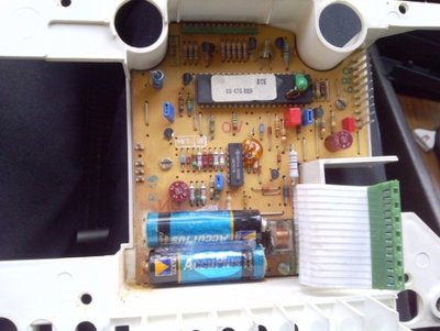

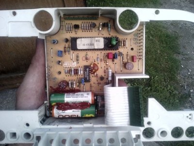

atsidarius spidometrą radau subėgusias baterijas

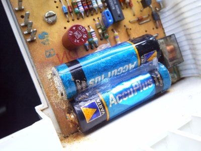

vaizdelis nekoks :(

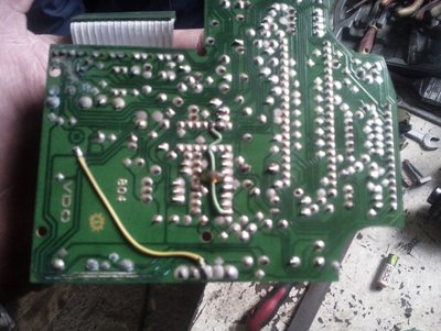

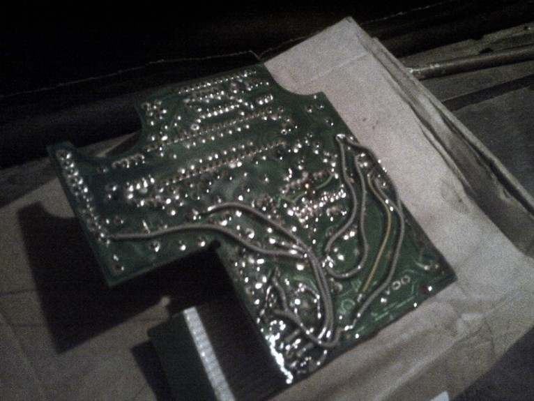

kitoje pusėje takeliai supuvę

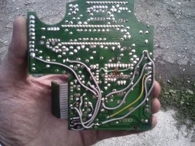

baterijos perlituotos, takeliai pagamyti iš laidžiukų :D ir užlakuota :) kuriam laikui bus gut 8)

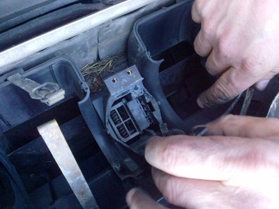

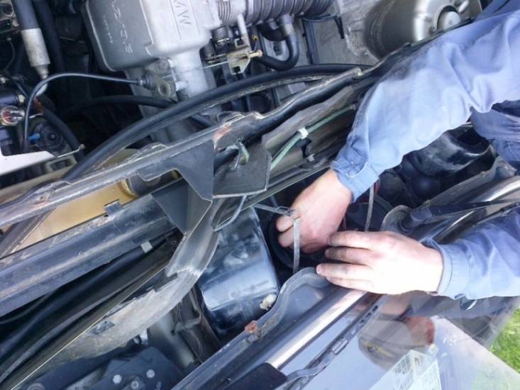

teko gerokai paieskot kol atkapčiau kur varikliukas :), po ventiliatoriaus varikliuku sudėtas toks spyruoklių blokelis su šilumine, reikėjo ją apeit :D

Tuckus rašė:
145 kw

su isbegusiom baterijom tai klasikine beda. man pasiseke, nes spejau laiku pakeisti :) o po varikliuku stovi ventiliatoriaus greiciu varza? ar ne apie tai snekam? nes pas mane veikia tik 4 padetis. butu gerai susitvarkyti. ir siaip grazi spalva masinos.

jo, ten greičių varžos.. ir yra tokia plokštelė kuri žodžiu įkaitus turėtų atjungt, tai ji buvo pavargus pas mane, teko uztrumpint ir vsio.. irgi pūtė tik ant 4..
